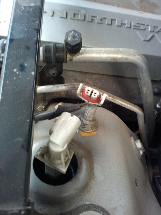

  11. X5 RESOURCE на экзисте до 12 дней, а не 20. Как вариант возьми Febest, здесь можно выбрать http://febest.de/index.php?page=catalog&pid=2933 у них доставка намного быстрее т.к. у многих поставщиков есть в наличии. Я использовал тоже такие для ремонта, ничего плохого про них пока сказать не могу.
  12. Я ставил вот такие http://www.x5online.ru/catalog/x5_resource/?set_filter=Y&arrFilter_ff%5BDETAIL_TEXT%5D=CADILLAC%20SRX . Ставил год назад, ничего плохого сказать не могу - ну может немного жестче стала подвеска, но это субъективно и не критично. Кстати брал их через Экзист.
  13. Если на под капотом на штоке амортизатора стоит такая штука то это МРЦ. Если нет, то не МРЦ.

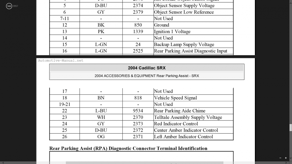

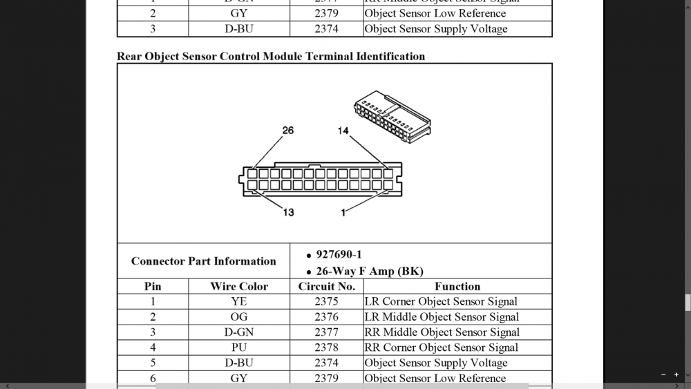

  23. Dimosin
    ремонт парктроника
    Да ,проверил на заведенной машине результат такой-же. Вибрации скорее нет,чем есть. americanets обещал посмотреть схему,может поможет найти причину. Буду ждать информации.
  24. Dimosin
    ремонт парктроника
    Спасибо! Завтра проверю еще раз.
  25. Dimosin
    ремонт парктроника
    Нет, просто включил зажигание и заднюю передачу (раньше парктроник так работал). Импульсы, мне кажется, не чувствую. Проверял каждый датчик никаких отличий не увидел.
