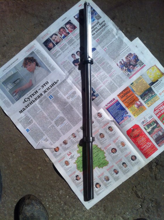

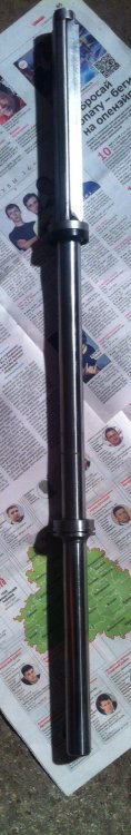

SRX1.Комплектность рулевой рейки и рулевых наконечников.
Позвонил в сервис где мне делали рейку, сказали для внутренних сальников есть специальный съёмник, без него никак не снять. Можно попробовать, но если поцарапать посадочное место, то и новый сальник будет пропускать. Сказали везти в сервис.
По ходу они обманывают что меняют внутренние сальники. Разобрал две рейки, и на обоих внутренние с маркировкой USA оригинал по ходу, а наружные не понятной фирмы. И все текут именно где водительская сторона(внутренней сальник)
У меня бежало и после ремонта перестало.
Кстати, а до этого ставил восстановленную из Штатов и она побежала через 10,000 км.
