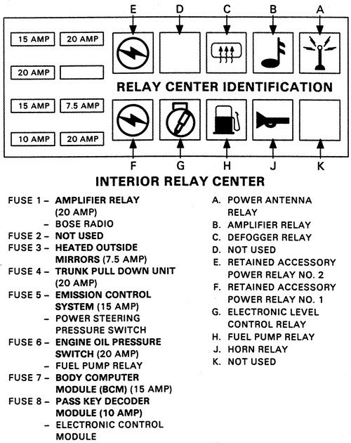

  3. Обычно где находятся подобные вещи прописано в руководстве пользователя, а его вцелом не так сложно найти и с такой машиной оно вам может ещё не раз пригодиться. Ищите под капотом коробку - реле насоса должно быть третье во втором ряду.
