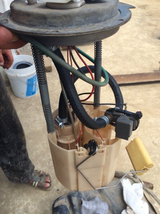

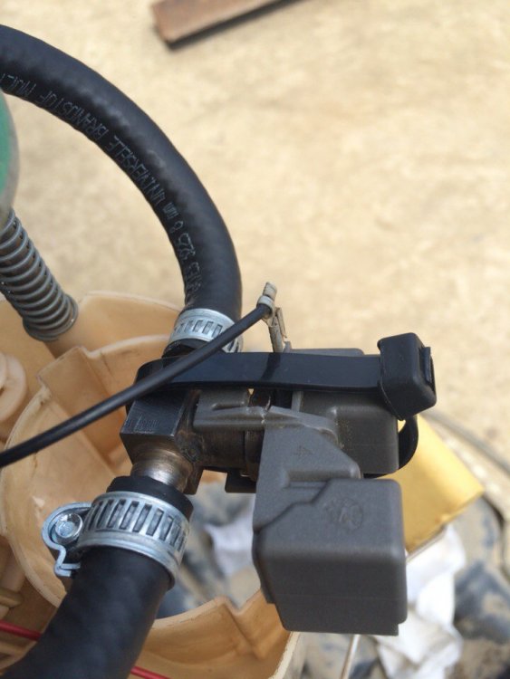

  3. Подниму темку, добавил ФОТО! Я решил проблему БОЛЬШОГО РАСХОДА, никакие это не прошивки! Я просто заменил топливный фильтр тонкой очистки топлива. Стоит он у нас в Стакане бензонасоса, серый цилиндр в который идет шланг подачи топлива, датчик давления и выход. Я его вскрыл (распилил) и просто ужаснулся, он был не просто грязный, а забитый. Из стакана я его просто выкинул, у токаря выточил тройник куда подключил датчик и два шланга. Далее под днище поставил фильтр на быстросъемах (пришлось делать колхоз). так вот у меня был расход 35 литров, стал 20. Провал при нажатии педали в пол ИСЧЕЗ, идет просто равномерная тепловозная тяга. Я надеюсь мой опыт поможет. Фото не делал вообще. Но если есть вопросы спрашивайте)

  10. ты про какой переходник на рейку? манометр обычный с автомагазина, вкручивал в рейку и смотрел давление. позже выложу фото переделанного насоса всборе
  11. устранил проблему, немножко была повреждена трубка пластиковая при нагреве! в итоге заменил все соединения на бензостойкие шланги gates и хомуты. заводится с пол тычка)

  15. Это поверьте очень не на долго. я отпишу как сломается, засекайте) вы словно пессимисты...

  25. бывает че)) даже начал догадываться из-за чего все это, скорее всего поставил одно колечко, а оно видимо не бензостойкое и его разъело спустя время, вот и не держит)) а может и нет, посмотрим! всем еще раз спасибо! да и эскалейд так мне полюбился что даже приятно, что полез давление мерить и полезу еще бак снимать) Всем спасибо))
