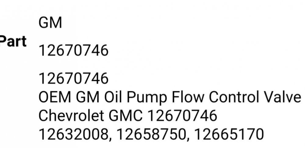

    Я себе в итоге нашел и поставил 12670746.

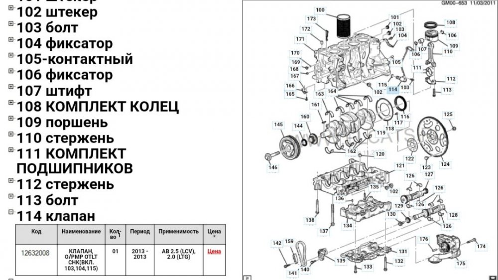

    Соленоиды которые вы поменяли тут ни при чем.Я менял вот этот клапан.
