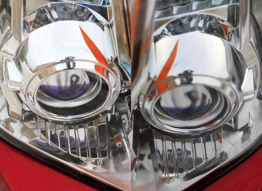

Вопрос по AFL на CTS II (для AlexDiag)
Modelist ответил в тему пользователя Modelist в CTS II 2008 г. — 2013 г.
В общем, вот так сейчас стоят фары (на фото). Причем если смотреть внимательно, то обе линзы смещены немного влево относительно отверстия в блоке фары. Регулировки торксами позволяют ее поднимать/опускать и поворачивать влево/вправо. А как линзу выдвинуть вперед, т.е. существует ли комбинация вращений регулировочных винтов, позволяющая это сделать? А вообще существуют в природе схемы устройства блок фары не электрики, а именно механики? P.S. Тут на днях оттепель намечается аж до +4, буду пробовать реанимировать фару. -
Да дилер-то по сути уже открестился что-либо делать по этой проблеме, мол и так сойдет. Светит же, пофиг, что линза теперь "вдавлена" внутрь. Вот теперь и думаю, чё делать-то На скорости, слава богу, никуда не засвечивает. Повороты отрабатывает как надо. Как вариант, конечно, найти другого дилера, но не уверен что их братия поможет чем-то. Т.е. самому вообще не вариант? Отверткой - только вверх/вниз и влево/вправо. А мне теперь "вперед" надо Пойду еще раз перечитаю темку ... -
Недавняя замена аккумулятора, помимо проблем с ручками повлияла, видимо еще и на настройки AFL. Скорее всего система выполнила калибровку на ноль по высоте, когда машина стояла под уклоном. В результате вечером, когда я ехал по загородной трассе, меня не обморгал только ленивый. Фары действительно светили в космос. Обратился с этой проблемой к ОД. Там сказали, что нужно заново откалибровать блок через MDI (заодно и бесплатно ТО-1 сделали и попытались найти причину вибрации на скоростях > 140 км/ч). Не знаю, выставляли ли ноль через MDI или крутили отвертками, но в результате светить стало ниже. Но дома я обнаружил на правой фаре явное косоглазие линзы, она светила в упор на встречку. Развернулся, снова поехал к ОД. Там проблему увидели, сказали «г..но-вопрос, сейчас все исправим». Через пол часа проверяю – да, светит туда куда надо, AFL работает, в поворотах отрабатывает. Но теперь линза стоит не косо, а утоплена внутрь блока фары больше чем на сантиметр, как будто ее туда вдавили. При этом мастер сказал, что это максимум, что они могут, а на мои претензии, что раньше то все стояло как надо – только разводят руками. Алексей, Вы на «том форуме» даже фотку выкладывали фару с таким же косоглазием. Удалось ли это исправить? Можно ли это сделать самостоятельно в полевых условиях и без дилерского оборудования? Выглядит некрасиво (эстетика) + луч получается обрезан по бокам (функциональность).
