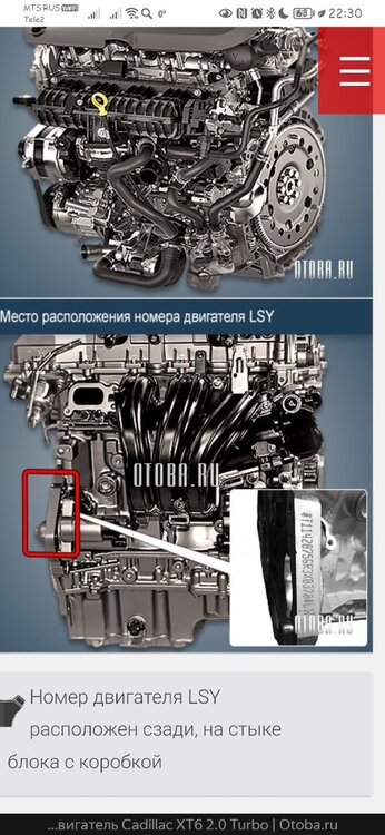

    Купил ХТ6
    Расположен очень неудобно. Рассмотреть реально с помощью зонда или зеркала, как это сделали в МРЭО.

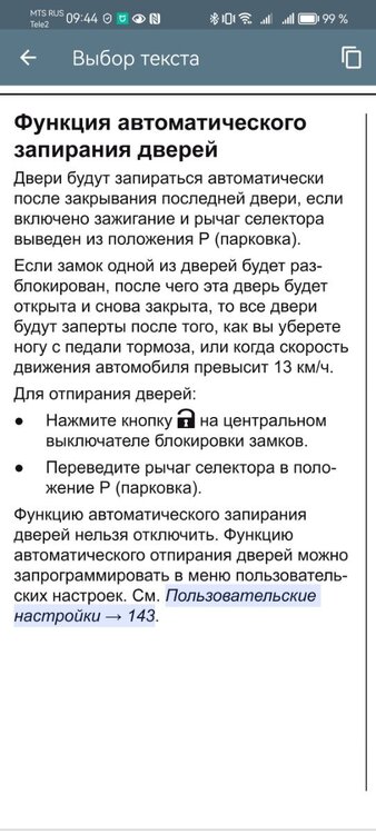

  15. uslov
    Купил ХТ6
    По пунктам 1 и 2 решается отключением функции в пользовательских настройках головы. Прочитайте мурзилку, там все есть. По пункту 3, см. рисунок. По п 4, догрузить стороннее ПО в голову проблематично. Сам пользуюсь китайскими коробочками, подключаемыми к голове через usb. Через протокол карплей реализован полный функционал андроид устройства: карты, навигаторы, ютубы, кинотеатры и прочее...
