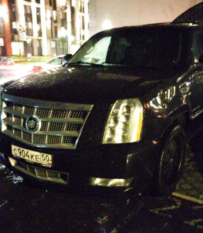

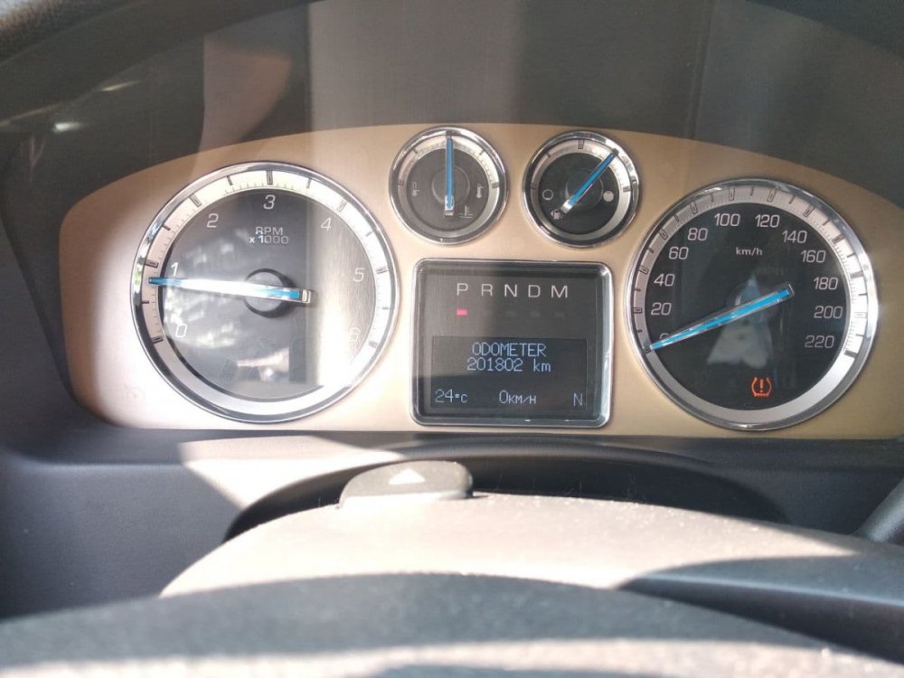

26 сентября 2020г, после 6 месяцев поисков психанул: фото во вложении, сорри что оно на зажигалку, не было сил в тот день доставать фоторужьё.
В итоге Platinum 2012 год, 199 999 км пробега.

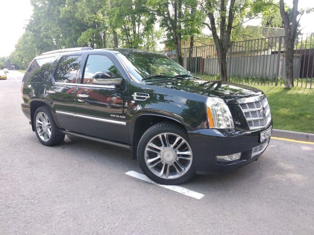

По пути в помойку полетели 20е колёса черного цвета, в замен хром неоригинал 22 на новой Yokohama geolandar + вернул датчики давления в шинах, но до сей поры не прописал их.

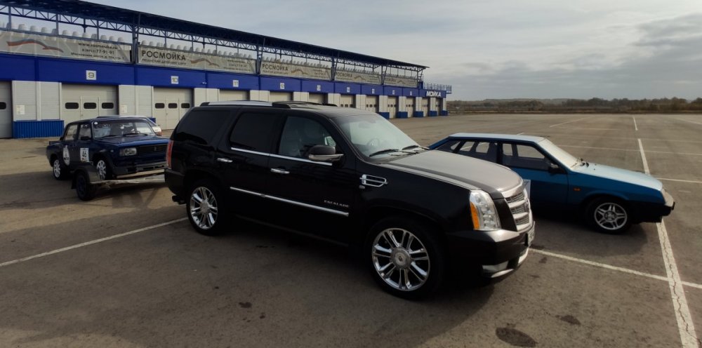

и на финал сезона 2020 повез тачку уже на нём (фото на фоторужьё прилагается):

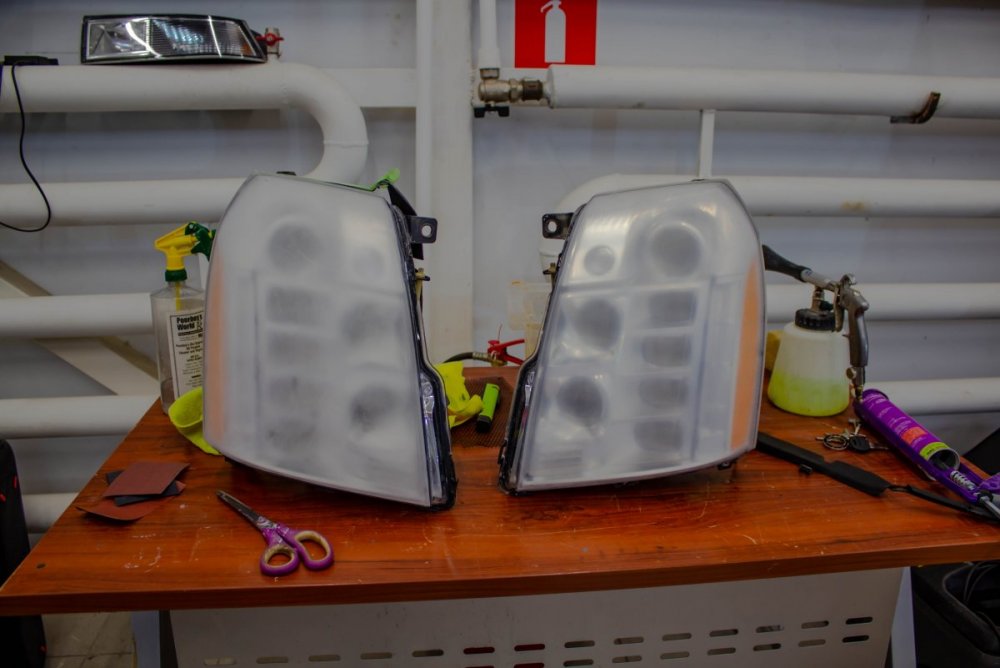

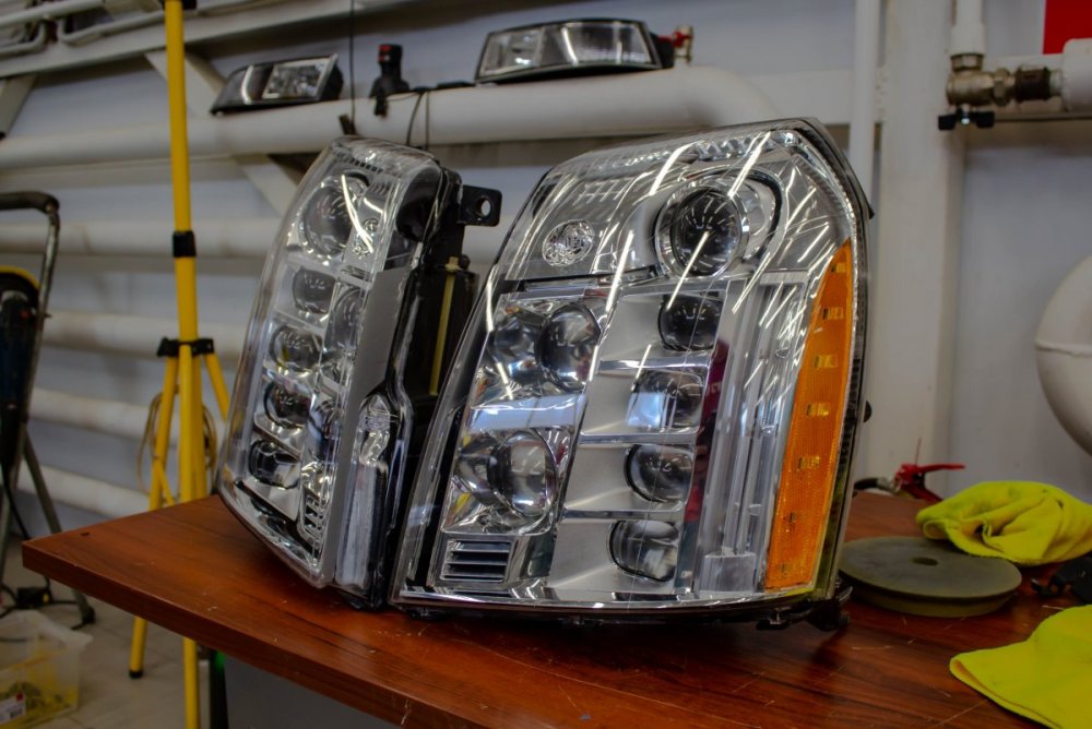

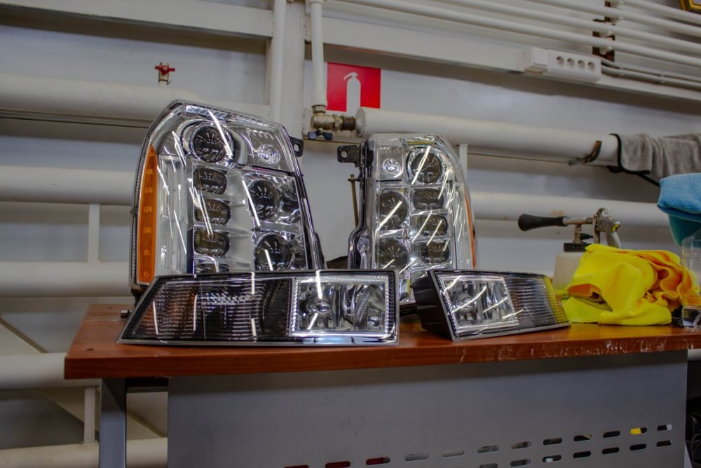

Заметил что потеет одна из фар головного света, а туманки давно напрягали своим внешним видом, начал думать как и что:
1. Поиски новой LED оптики , в наличии нигде нет, где есть, там бюджет Казахстана надо отдать. Отметаем этот вариант.
1.5 Поставить не LED - теряется внешний вид, но такой вариант рассматривался, но попробуем спасти их.
2. Переуплотнение, герметик, полировка с двух сторон стекляшек и закатать всё в плёнку Suntek от сколов, нашел ребят в соседнем городе - RoyalCleaning Автомобильная детейлинг студия (если реклама то можно удалить название , сории)

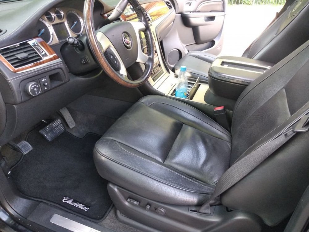

попутно сделали полную химчистку салона с разбором (вынуть сиденья и тд)
Бюджет на всё про всё 35 000 руб.
5 часов назад, harly сказал:
Фары расклеивали , стекла вынимали ?
да, да, конечно, изначально проблема была в том что они запотевали и были видны следы влаги внутри, разобрали, всё почистили, полировка с двух сторон, герметизация и сверху в плёнку.

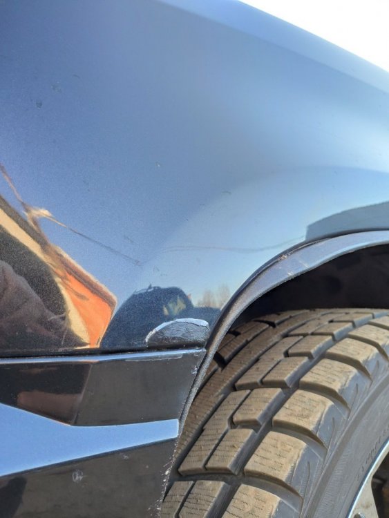

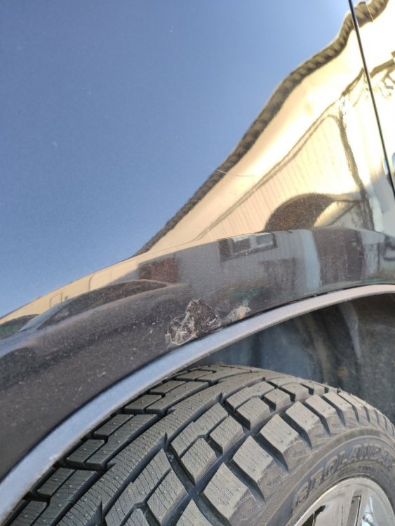

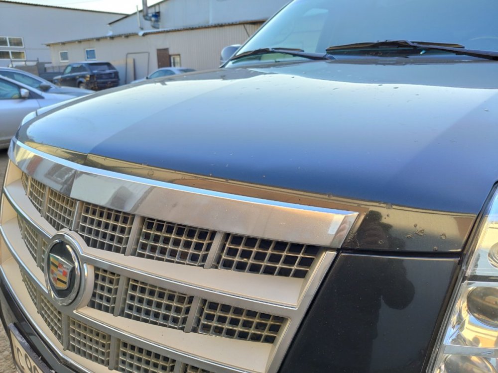

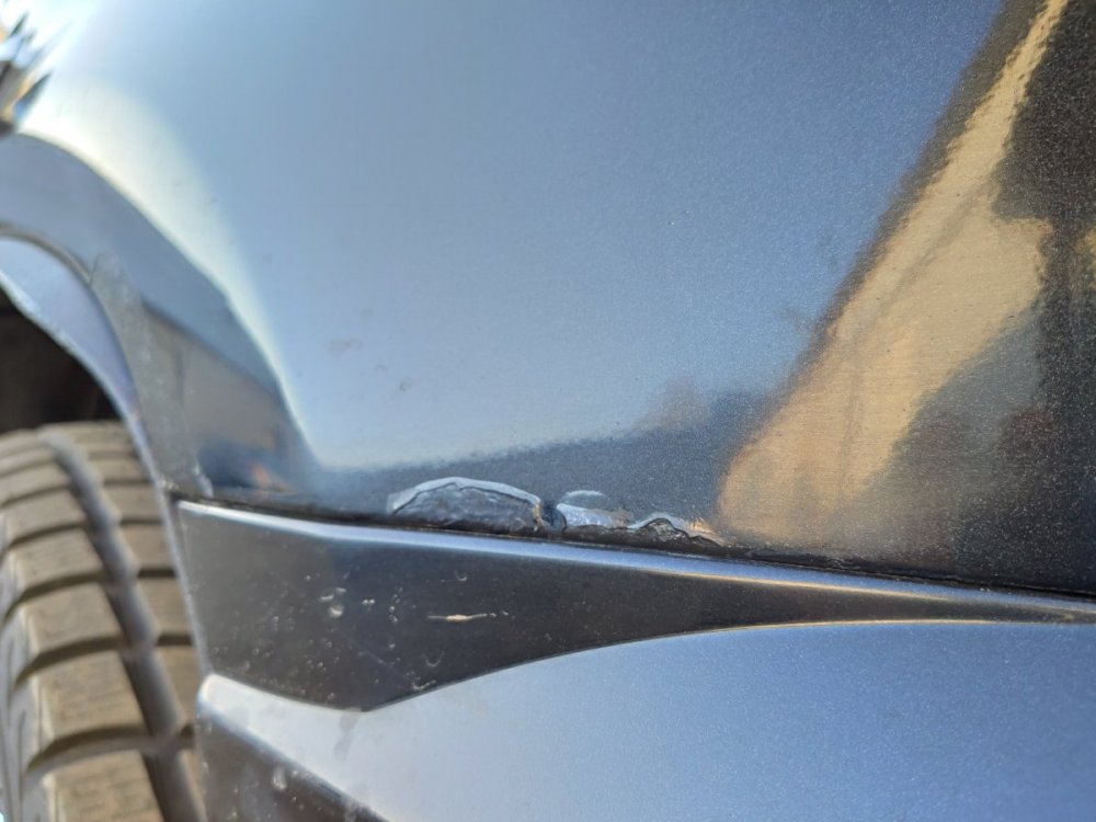

В связи с тем что купить 3 эск с живым ЛКП оказалось mission imposible либо я плохо искал, но осознанно торговался на перекрас по пояс (крыша и крышка багажника там единственное что абсолютно живое было).
Расчеты по перекраске по пояс с разбором авто 136тр + восстановить "хром" на передней сетке-решетке, сняли хром с решетчатой сетки на бампере и покрасили в серебро + 7тр.
Всё это делали "Кузовная мастерская Семенова Вячеслав" https://slav-service.business.site/?utm_source=gmb&utm_medium=referral , улица Мелиораторов, 21С1 Щёлково, Московская область.
При перекраске была так же заменены:
- оригинальная накладка крышки багажника с эмблемой cadillac 15915679 (18тр),
- нижняя губа бампера, она же дефлектор бампера оригинал артикул 15138234 (5тр), которая в итоге не подошла по длине (ХОТЯ АРТИКУЛ СОВПАДАЕТ  и на схеме в каталоге и на ебей, вдруг кто это читает и знает верный артикул).
- ручки двери Dorman по 2тр: а.)Ручка передней правой двери 80545, б.)Ручка задней правой двери 80547, в.)Ручка передней левой двери 80546, г.)Ручка задней двери левая 80105 - артикулы тут лучше проверить перед заказом я менял только одну переднюю правую ручку.
то что в планах поменять было, но как-то не срослось это молдинги окон боковые, вокруг стекла (в среднем за 1шт 22тр):
- Молдинг заднего правого окна двери 20772079
- Молдинг заднего левого окна двери 20772078
- Молдинг переднего левого окна двери 20972289
- Молдинг переднего правого окна двери 20972288
- Пистон этих молдингов 25895275
- Молдинг капота 15907251 оригинал (7.5-9тр) и заменители: MVBUMCR3 (4тр) и 2151052 (5тр)
- Шумоизоляция капота (мякотка под капотом) 15828996 - около 8,5-9тр
- Клипса для мякотки под капот 11571159
Во вложении фото косяков для понимания сути состояния ЛКП большинства машин на авто.ру

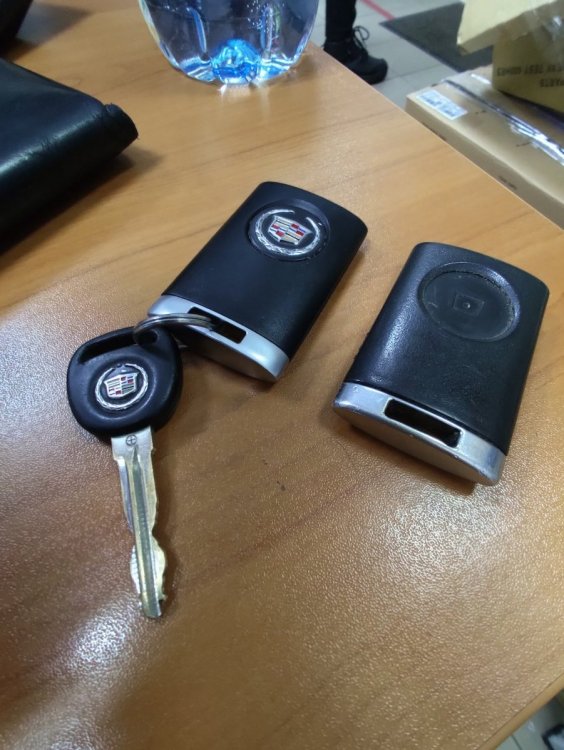

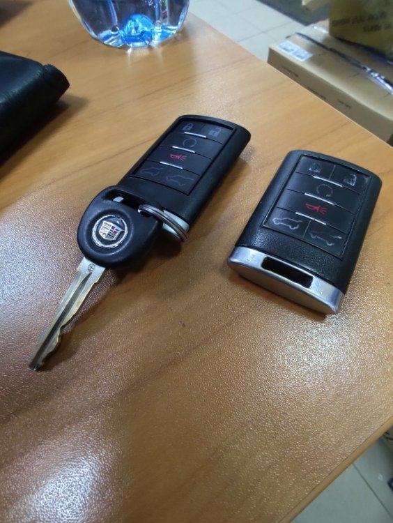

Замена корпуса ключ дистанционного управления ЦЗ:
Ссылка на то где брал ниже, цена вопроса 700р + -, всё встаёт как родное, немного отличается конструктив кнопок и крепления внутри, но всё ок (фото во вложении). Только надо переклеить эмблему с оригинального (она на обычном клею там, аккуратно подсунул туда лезвие и сковырнул).

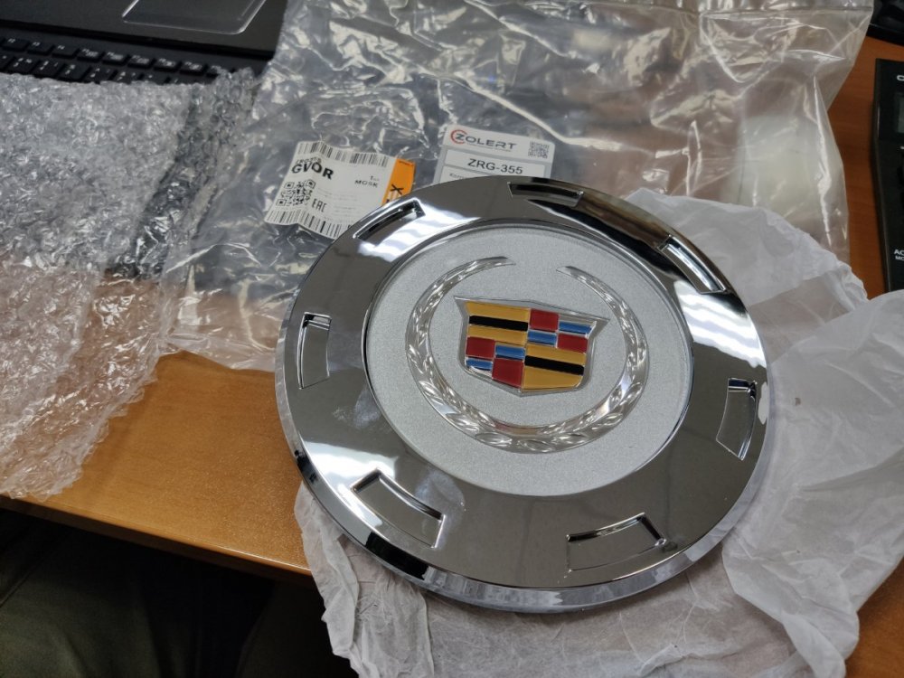

Кстати пользуясь случаем передаю привет шиномонтажу или "расходники для колёсных дисков часть 1":
Проверенный вариант колпачка колёсного диска 22 диаметра:
9597355 оригинал стоит около 8тр или под этим номером 9598677 будет от 3.5-4тр,
а вот "чешский" Zolert ZRG355 около 2тр.
