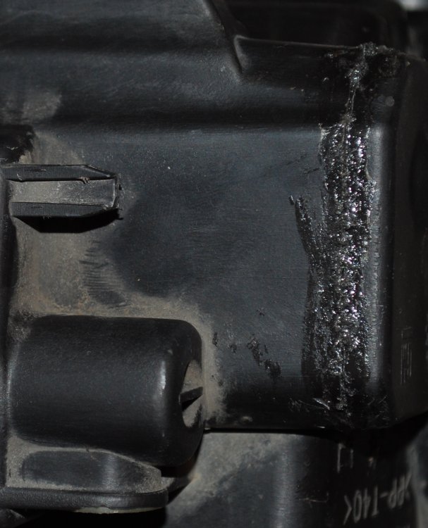

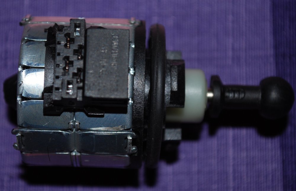

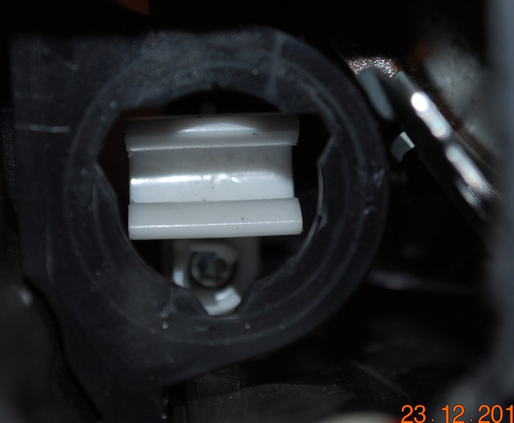

Всем привет. Поскольку после ДТП у меня пострадала правая фара и благодаря Rondo у меня появилась новая, как и обещал тут http://cadillac-club.ru/forum/index.php?topic=7017.0 решил я перебросить моторчик с правой фары на левую. Итак : вытаскиваем все лампочки, и рядом с фарой ближнего света видим этот самый моторчик. Аккуратно ножовочным полотном спиливаем данную крышку. Берем сверху моторчик и поворачиваем по часовой стрелке. Потом аккуратно двигая в право влево вытаскиваем его из зажима. Итак марка моторчика HELLA 747 755 01 АА. Затем так-же вставляем другой моторчик и заклевываем фару.
