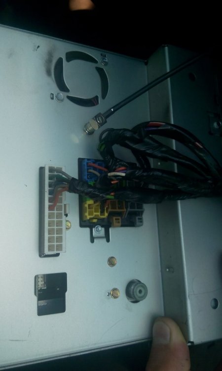

Пропустил компоновку самого " системного блока"! Все хорошо ставится в штатную коробку от магнитолы. Убираем нижнюю часть короба ( её вообще не будет , хотел сначала прорезать отверстия под разъёмы , но подумал что теплообмен будет лучше вообще без крышки ) к задней стенке крепим материнскую плату, к верхней - блок питания, к боковине жесткий диск Ну и ближе к морде - устанавливаем плату бортового компьютера авто Выглядеть это должно примерно вот так Вот и все - системный блок собран Остаётся прикрутить "морду" которая собрана была раньше и все) прописываем магнитолу ( если она не родная ) подключаем аукс и питание к блоку питания и балдеем

Теперь будет чем заняться в пробках ) Осталось прописать магнитолу и основа будет стоять в авто [emoji106]

Вот решил написать небольшой фотоотчет об установке полноценного компа с ТАЧ дисплеем в CTS 1 НА каждой из моих последних авто - делалось что то вроде этого! Но в основном это была интеграция IPAD. Вот к стати последний проект:замена штатной головы на VW PASSAT B6 - причем работало все - даже кнопки на руле )) но захотелось поставить что то другое) Как известно - трудность в замене штатного головного устройства на любое другое - это потеря бортового компьютера, так как он находиться в самой магнитоле((( Донором стала моя штатная магнитола - которая валялась без дела, после установки головного устройства с монитором от SRX1 (хотя оно тоже не имеет особого функционала - просто немного "богаче" смотрится панель)) ) Сразу заметно что под маленьким дисплеем - много места, совершенно не нужного! Привод CD - практически мной не использовался! Следующим шагом - был заказ монитора + ТАЧ панель Вот тут была моя первая ошибка - по габаритам закал монитор 8 дюймов. Но "Браться-китайцы" наверное придумаю свою систему расчетов))) В итоге пришел дисплей на 5 мм с каждой стороны больше( Следующий заказ - дисплей 7 дюймов - так же был на 5 мм больше с каждой стороны - но теперь он не цеплял ручки громкости! Далее - вырезаем с оргстекла прямоугольник, по размеру нашего монитора (некоторые советовали просто обклеить бумажным скотчем - но я побоялся уработать монитор)) ) Далее - размечаем на самой магнитоле (предварительно конечно сняв пластиковую панель и открутив схемы управления кнопками - не чего сложного - 12 болтиков и все аккуратно достается) - и режем дриммером Примеряем ну а дальше самая "паганелькая" работенка ((( это придание формы под будущее отверстие для дисплея далее шпаклевка и покраска и вот что в итоге получилось: Список из чего это все состоит: [*] 1 - дисплей с тачем + платы управления : http://www.ebay.com/itm/HDMI-VGA-Control-Driver-Board-7-Inch-TFT-Monitor-Touch-Screen-For-Raspberry-Pi/181644553179?_trksid=p2047675.c100005.m1851&_trkparms=aid%3D222007%26algo%3DSIC.MBE%26ao%3D1%26asc%3D33200%26meid%3Db9a8451b2a8c46f0b855d682e486968b%26pid%3D100005%26rk%3D2%26rkt%3D6%26sd%3D121645220594 2- Материнская плата MiniTx Intel® Desktop Board D425KT в принципе можно использовать любую материку такого формата (физический размер 17х17 см) но лучше использовать со встроенном процессором на АТОМЕ с пассивным охлаждением 3- Жесткий диск SSD Samsung 128 GB 4- Для вывода звука пока еще не определился. Есть 2 Варианта : первый - это так как описано в этой теме: http://cadillac-club.ru/forum/index.php?topic=4253.0 или использовать вот такую штуковину: http://www.ebay.com/itm/331588085912?_trksid=p2060353.m2749.l2649&ssPageName=STRK%3AMEBIDX%3AIT как протестирую оба вида подключения - отпишусь какой лучше 5 - Камера заднего вида - любая с видел интерфейсом (не USB) 6 - GPS USB Locosys LS-23030 7 - Автомобильный блок питания для CARPC на 160 ват M2-ATX 8- На всякий пожарный - мини клавиатура с тачем UKB-500-RF. [*]

У многих у кого была с завода штатная магнитола с ДВД - есть в подлокотнике RCA или RGB разьемы (2 или 3 тюльпана). Если не сложно гляньте куда они подключены сзади в магнитоле? или маякните - если в Москве - сам подскочу посмотрю - дело то 5 минут, а пользы море ))) В итоге нашли какие контакты задействованы: Но теперь вопрос - как включить на самой магнитоле функцию AUX?
Други,подскажите может кто знает распайку RGB входа на штатных магнитолах с экраном для CTS1 / SRX1? Просто через него подключаем любой iphone с прошивкой 6.x.x и широким входом - и вуаля - и яндекс карты и музыка и тв..... Именно разьем С4
