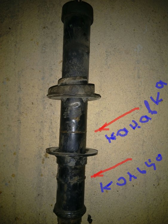

Стопорное кольцо находится под упором, куда упирается нижняя часть пружины. Чтобы найти кольцо, сдвигаем упор вместе с резинкой выше по корпусу амортизатора, на самом корпусе имеется круговая канавка, куда кольцо становится.Под напором пружины этот упор как бы наезжает на это кольцо и стопорится. Когда устанавливаемые новый амортизатор, кольцо должно быть спущено вниз. После установки все на своё место, в последний момент, при поднимая упор вместе с пружиной, кольцо возвращаем на своё место. Только после этого освобождаем пружину от зажимов. -
Может кому пригодиться один из способов, как менять передние стойки своими силами. Вчера менял у себя во дворе. На одну сторону ушло полдня, а вторую заменил за час. Специальных инструментов под рукой не было, кроме двух приспособов для сжатия пружин.Это самое главное, чем сильнее сжимаем, тем процесс пойдет быстрее.Обычные ключи и монтажка. И так очередность действий: снимаем колесо, ставим упор под тормозной диск и опускает машину до максимального сжатия пружины, цепляем на пружины захваты и сжимаем пружину насколько возможно, поднимаем машину до полного растяжении пружины, откруживаем гайку винта на кронштейне, в который вставлен нижний конец амортизатора и убираем винт, монтажкой задеваем верхние витки пружины и упирая на верхний рычаг, подтягиваем пружину вверх и опускаем стопорное кольцо на аморте, теперь можно сжимая амортизатор освободить его нижний конец из кронштейна, откруживаем гайку на штоке амортизатора под капотом, после этого амортизатор с пружиной вытаскивается чуть дальше от машины, меняем амортизатор и процесс сборки в обратном порядке.

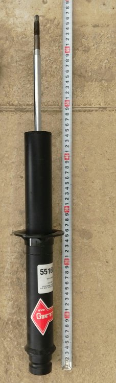

Фото 551606 аморта.Позже выяснилось,что он длиннее на 3 см (трубная часть). Длиннее именно часть ниже опоры пружины. Подходит для заднеприводных sts. -

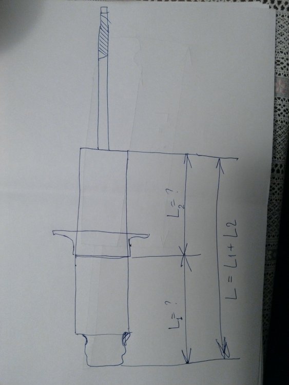

Мужики, просьба. Скиньте пожалуйста, у кого есть снятый, размеры передней стойки srx: размер при вытянутом штоке, длина самой трубы и расстояние сверху до канавки стопорного кольца Заранее благодарен -
