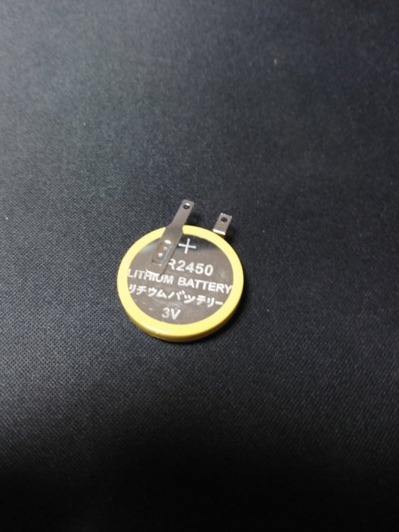

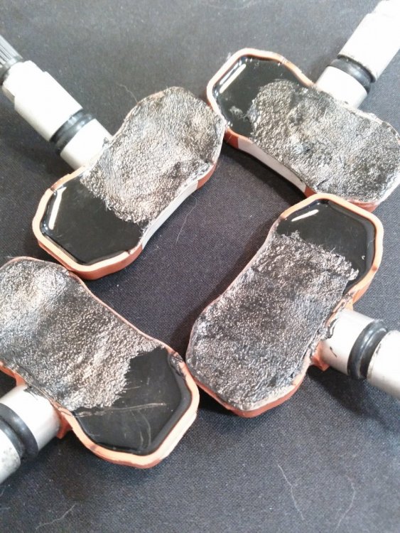

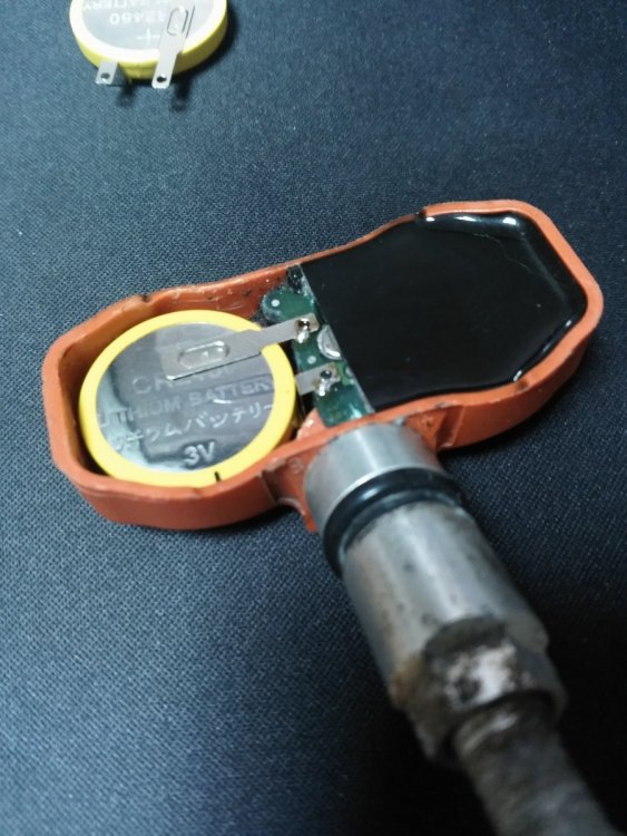

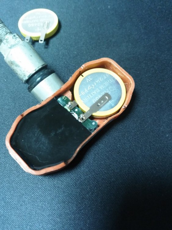

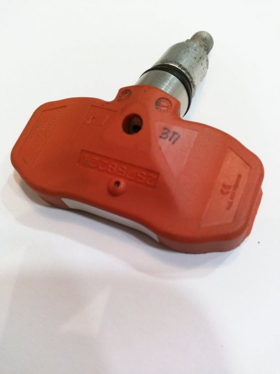

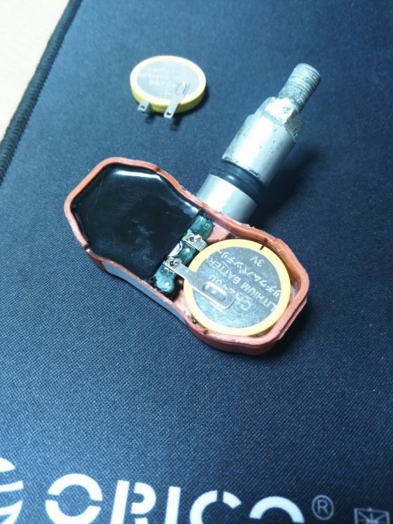

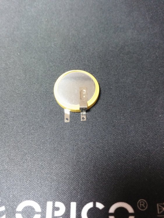

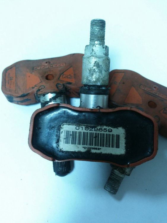

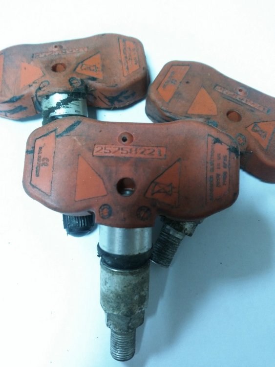

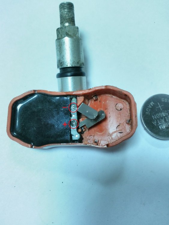

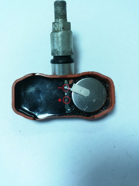

Датчики давления в шинах. Оранжевые. Номер 25758221.Элемент питания CR2450N. Вроде как такой тип ставили только в 2008 (но могу ошибаться), на систему мониторинга UH9. В 2009 году на эту же UH9 ставили уже синие с резиновым "соском" 22853740 (вот https://ru.aliexpress.com/item/32956702482.html?spm=a2g0s.9042311.0.0.274233edrr0zFS) . Заказал для пробы, попробовал обучить прибором с Али EL50448 (вот https://ru.aliexpress.com/item/32798856533.html?spm=a2g0s.9042311.0.0.274233edS8m3a5)., не получилось((.. Прибор проверил перед этим на своих родных датчиках, обучились на отлично. Но батарейки в родных потихоньку умирают, и зимой регулярно "терялись", Так как ценник (именно на оранжевые) "конский", то и было принято решение поменять батарейки. Оттираем датчики. Аккуратно удаляем компаунд (я не стал над платой, что бы не повредить дорожки). От элемента питания отсоединяем контакты (желательно аккуратно, что бы не повредить места пайки на плате). Отпаиваем контакты, они нам больше не нужны. Заказываем новые элементы вот такие: https://ru.aliexpress.com/item/33004426488.html?spm=a2g0s.9042311.0.0.700133ed3PKSJH так как не нужно будет припаивать проводки/контакты и "лепить горбатого"))), потому что нагрев элемента очень ему вредит. Припаять нужно как на фото ниже, ни чего сложного. Я облудил пятно контакта с платой, а капля с боку/сверху "контролька")). Заполняем сверху каучуковым клеем/герметиком BODY 920 (он не воняет уксусом и достаточно твёрдый при высыхании), или тем чем посчитаете нужным. Обучил прибором EL50448 с первого раза. Теперь посмотрим сколько прослужит элемент питания. Ну и фот процесса...
