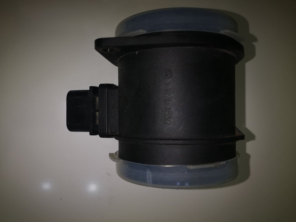

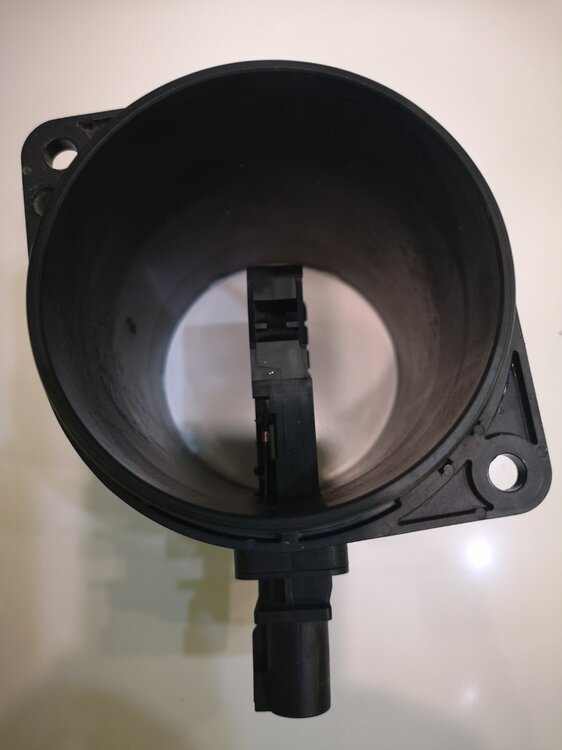

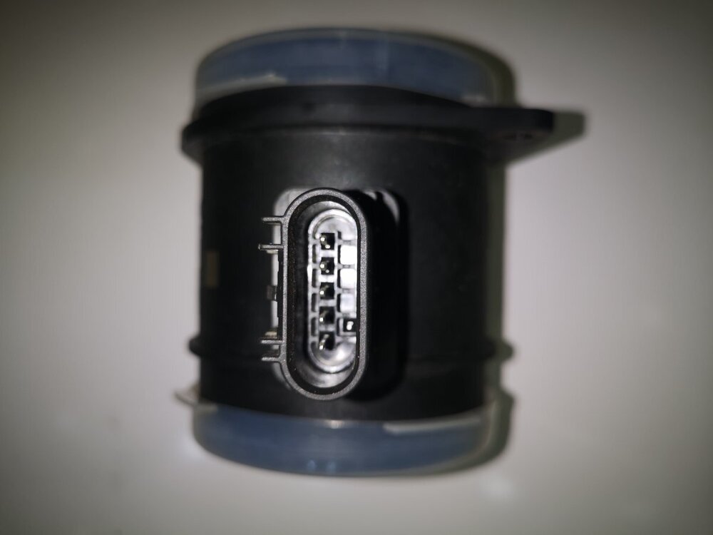

  1. 20 это очень много, даже 7 по моему это много.
  2. На холостом ходу 3 - 5 гр./сек.,на пике в момент переключения передач, при 7000 об., при педали газ в пол, 260 гр. сек. так то есть формула расчета. мощность двигателя умножаем на 0.8 и получаем расход дмрв. Вопрос в другом, какая у тебя мощность двигателя реальная, а не паспортная?
  3. Все б/у оригинал, в хорошем состоянии. Камера 15к. МAF BOSCH 6к. Кнопка правая. 2к Прокладка впуска почти новая 3к.

    Работа ДМРВ
    Спасибо Алексей, надо видимо мне маф заменить и произвести повторный замер.

  11. Доброго. Кто нибудь знает, сколько должен показывать исправный ДМРВ, при переключении передач педаль в пол, т. е. каковы макс. значения показаний датчика?

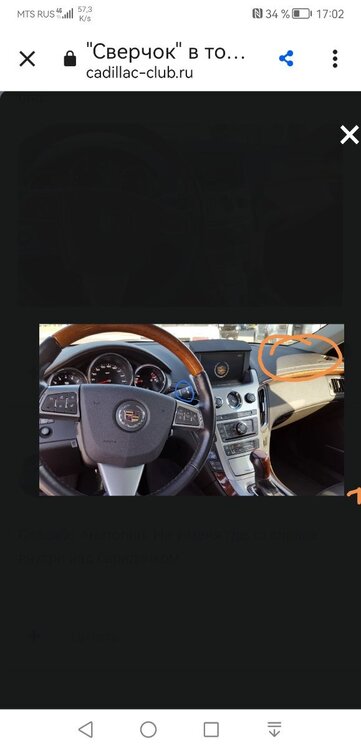

  22. ustas66
    "Сверчок" в торпедо
    Спасибо, а есть способ как то выявить, этот отклееный герметик? , мне чет кажется это не реально....
  23. ustas66
    "Сверчок" в торпедо
  24. ustas66
    "Сверчок" в торпедо
    Спасибо Анатолий. Но у меня где то справа внутри над барадачком.
  25. ustas66
    "Сверчок" в торпедо
    да и я вот че то очкую...
