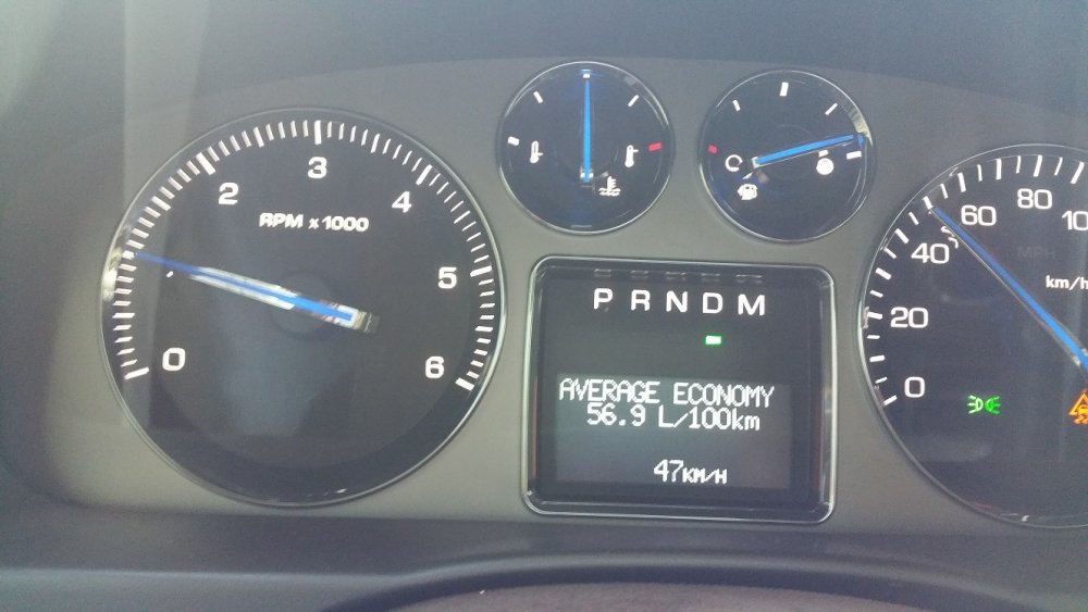

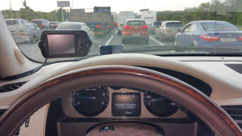

Погнали дальше. Расход топлива Прошивка Володя 4 месяца, прошивка Алексей 4 дня. Мамой клянусь. Я в ахуе. Город Москва режимы одинаковые. Замеров 200 сделал. Все не для пиара а для вас новички тюнинга. Прислушайтесь суммы зашкаливают. Писал выше у меня мотор 1,5 лимона денег. А у шурика бюджет в 4 раза больше загубили. Где чей расход без комментариев. -

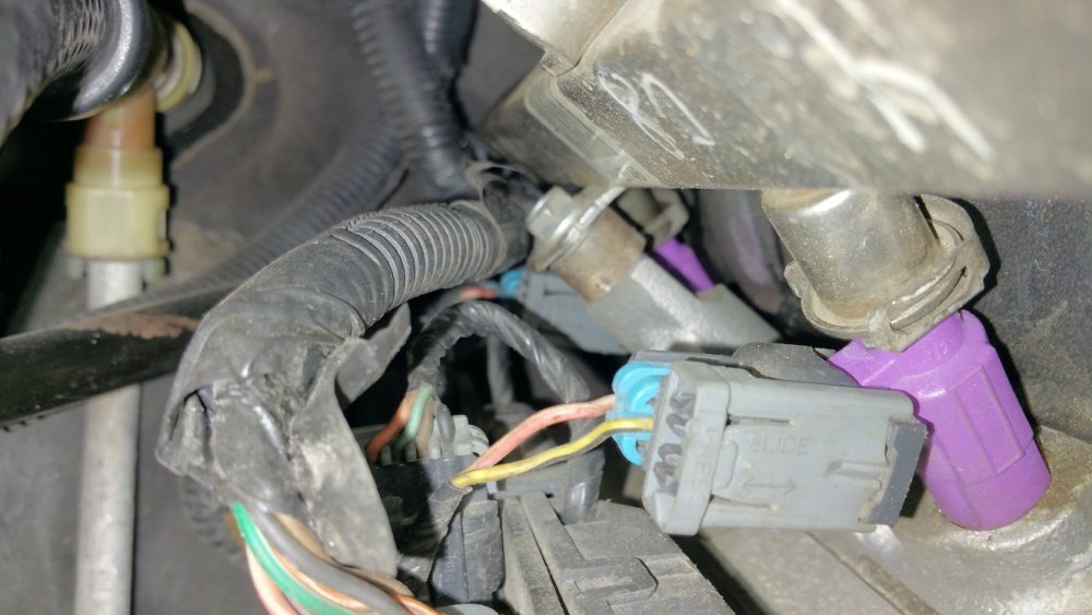

Да, УРААААА. Реле и предохранители в порядке, пока их прозванивал случайно заметил что провод плюсовой на реле развалился, как раз в том месте где всегда закидывает. Видимо от реагентов, у меня так на грузовиках часто бывает провода в песок сыпяться. Соединил, завел, зажужжало. Еще вспоминаю, помыл двигатель перед отъездом, через минут тридцать загорелся трекшн контроль. Минут 10 пропищал и пропал, подумал вода попала высохла и все. Теперь понятно это провод потерял контакт, эсли бы сразу среагировал то попал бы лишь на изоленту а так новые стойки и насос. Может кому поможет, если на ровном месте загорелся желтый треугольник послушай насос. Всем СПАСИБО я еду в Анапу. -

Эскалэйд америкос 2007 куплен 2 года назад. Не работал компрессор видимо сгорел так как стойка одна была порвана, на панели горела ошибка подвески ну все как полагается. Заменил 2 амортизатора+компрессор, все зажужало, подкачка заработала, ошибка пропала. За 2 года накатал 90тыс.км. Месяц назад приехал из дальней поездки. Загоняю на диагностику подвески, 1 аморт порван насос молчит. Вспоминаю что давно не слышал его жужжание. Машину завожу в основном с автозапуска и + шумка. Ошибок нет. Заказал 2 новых плюс подкачка, вчера поставил. Завел машину тишина, компрессор молчит. Кто подскажет в чем дело? Еще момент при установки заметил что между компрессором и запаской сверху над рамой разъединён контакт проводки, штекер голубого цвета с одной стороны два провода с другой один. Решил снять запаску подлезть туда с запаской не реально. Сняв запаску, с правой стороны обнаружил тоже самое. Соединив штекера подкачка не заработала. Помогите советом что это за провода и почему не качает? Мож кто сталкивался. -
