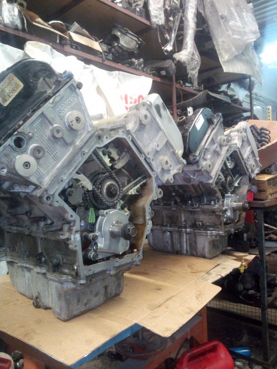

  1. Собрал три NorthStar...

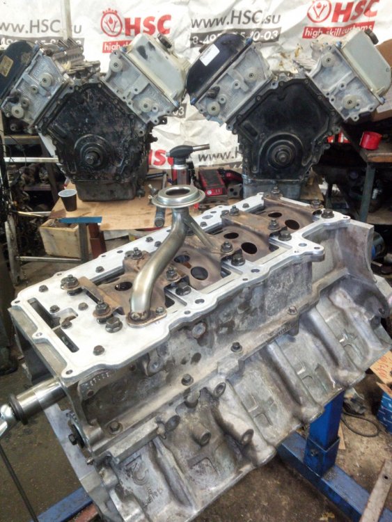

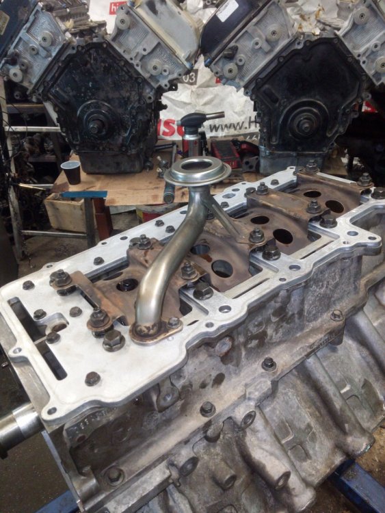

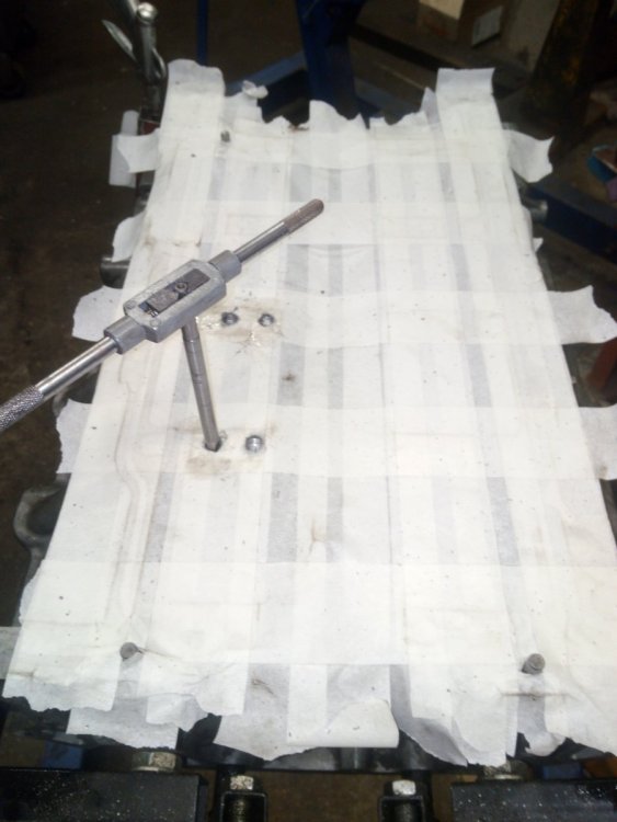

  2. Всем привет. В прошлой части собрал низ мотора. Осталось собрать верх. Но перед сборкой надо выковырять пружинки из старых резьб ГБЦ, рассверлить отверстия и нарезать новую резьбу под нормальные футорки. Извлекались пружинки не совсем хорошо. Сложность была в том что в каждом отверстии под болт ГБЦ из было по 3 штуки, а болтов 20. Естественно ни о какой соосности резьбы речи быть не могло, так как их просто загоняли одну за другой, а там они как встали так и встали. Пружинки выкрутил, пришлось изготавливать небольшой специнструмент что бы процесс шёл быстрее. И вот 4 часа мучений и они извлечены. Дальше берём дрель, желательно помощнее ( у меня на киловатт) зенкер, направляющую оправку, для зенкера зажимаем на болты и сверлим. Кстати направляющая оправка под одно сверление, что бы разсверлить следующее отверстие необходимо оправку перекрутить и выставить, в дальнейшем буду изготавливать оправку на весь ряд цилиндров по типу фалшьголовки. В общем когда все 20 отверстий рассверлено приступаем к нарезке резьб. Использовал два метчика, один для захода другой для финишной нарезки. Ну а дальше просто закручиваем футорки и собираем дальше как обычно. Накидывает головы, обтягиваем в 4 захода ( 30 ньютонов + 3 раза по 60 градусов), засовываем гидрокомпенсаторы ( я их всегда подписываю какой от куда ), ставим распредвалы, накидывает цепи с натяжителями. Так же не забываем всё продувать смазывать итд. Внутри должно быть чисто). Всем удачи на дорогах…

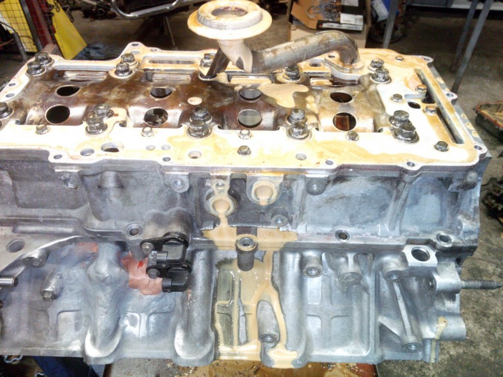

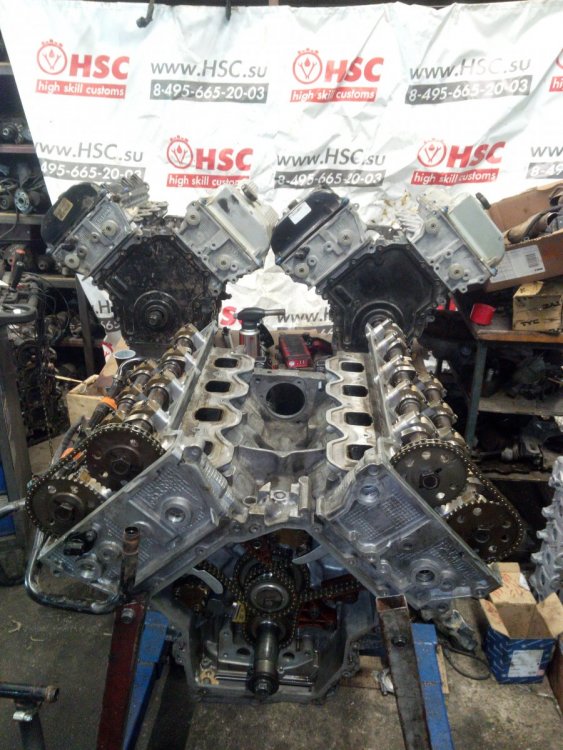

  6. Недавно писал что приехал ко мне белый Eldorado из Минска, на ремонт мотора. Мотор был разобран и отдефектован, как и АКПП. Коробка уже отремонтирована, там было всё в порядке за исключением пары тормозных лент. а вот мотор сейчас собирается. Ну обо всём по порядку. При вскрытии сразу стало понятно что мотор перебирался перед тем как эта машина была куплена. При ремонте ДВС, предъидущий владельц этого Eldorado не стал заморачиваться и сильно тратиться. Мотор был разобран нарезан Хон в цилиндрах, а то что цилиндры бочкой видимо не заметил когда мерил. Поменяны маслосъёмы и собрано всё обратно, на половине старых прокладок. Ещё была нарезана новая резьба бод болты ГБЦ которую придётся перерезать под нормальную футорку. И так мотор разобран, отдефектован, запчасти приехали, блок расточен, вал отшлифован, пора собирать. Низ мотора собран, фото идут в той последовательность как и собирался низ блока. Осталось нарезать резьбы в блоке, вкрутить футорки и накинуть головы. А дальше запихивать это в машину и запускать… Всём удачи на дорогах.

  7. Всем привет. Недавно мне написал один из владельцев Cadillac Eldorado и начал распрашивать про ремонт двигателя NorthStar. Ответив на пару вопросов и немного разговорились. Я узнал что машина из Белорусии, и что владелец авто хотел бы её привести в порядок. И так выяснив всё что интересовало, владелец авто говорит что: если я не найду мастера, который хотя бы раз видел NorthStar разобранный, то я тебе его привезу. Займёшься? Я конечно сказал что да займусь, мысленно не поверив что кто то потащит из другой страны на автовозе ко мне машину, и разговор закончился. И вот проходит две недели, приходит сообщение, 7-го Марта могу притащить машину, готов заняться? Машину притащили к обеду. Осмотрев машину, и понял что мотор всё равно снимать из за дикой течи масла в заднем сальнике коленвала. В этот же день сердечко было снято. На это ушло гораздо больше времени чем планировал (три с половиной часа вместо двух — двух с половиной). Очень не хотели слезать приколхоженные задние шланги системы охлаждения ( прикипели), плюс пришлось разбираться с проводкой сигналки что бы всё отцепить. 7-го мотор мы с владельцем авто сняли, и решили пока пропустить по кружечке пива, а на следующий день приступить к диагностике самого двс. Настал следующий день. Выкрутил свечи заглянул цилиндры, все цилиндры сухие кроме 7-го. Замерял компрессию. Везде отличная, кроме седьмого. Так как владелец авто не хочет видеть ближайшие годы то, что находится под капотом, было принято решение раскидать весь мотор и капиталить, а заодно и коробку рас уже всё снято. На том и разбежались. Клиент домой а я заказывать запчасти....

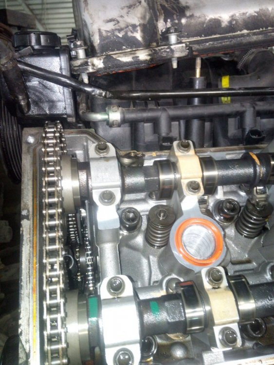

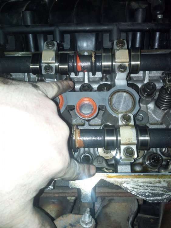

  10. Очень просто. Форсунка брызгает, бенз, бенз хреновый, попадает на ножку клапана, что могло испариться то испарилось, а дерьмище осталось на ножке, со временем это всё накапливается и подклинивает, клапан подвисает, рокер слетает... два раза видел как загобало клапана из за этого. На фото что ниже..... Прислали мне мотор для установки. На фото видно слетевшие рокера. Мотор долго простоял без движения а потом был снят с машины. Когда его получил естественно прокрутил ( а то может и не крутится) , внутри что то брякнуло. Вскрыл клапанные крышки, увидел слетевшие рокера, поставил их на место, опять крутанул один опять вывалился. Клапан залил бензом и разработал. Мотор катается уже несколько месяцев по Москве. Так что вот такая физика процесса...
