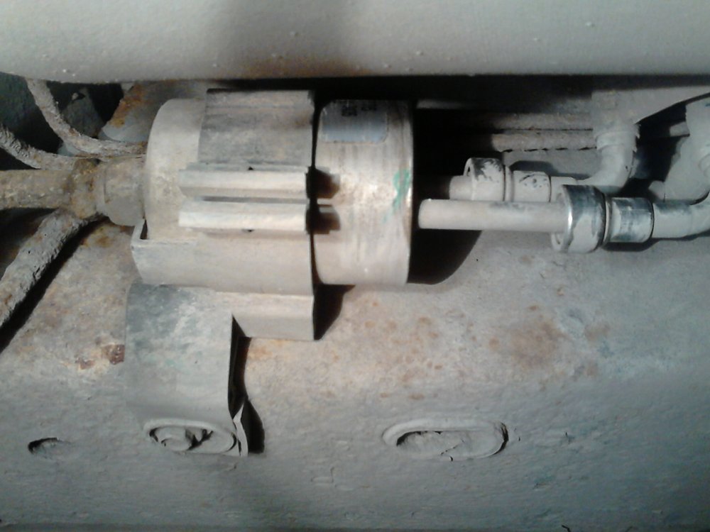

Как поменять топливный фильтр? Приобрел давно, но все ямы не было, сегодня залез и не понял. Как?

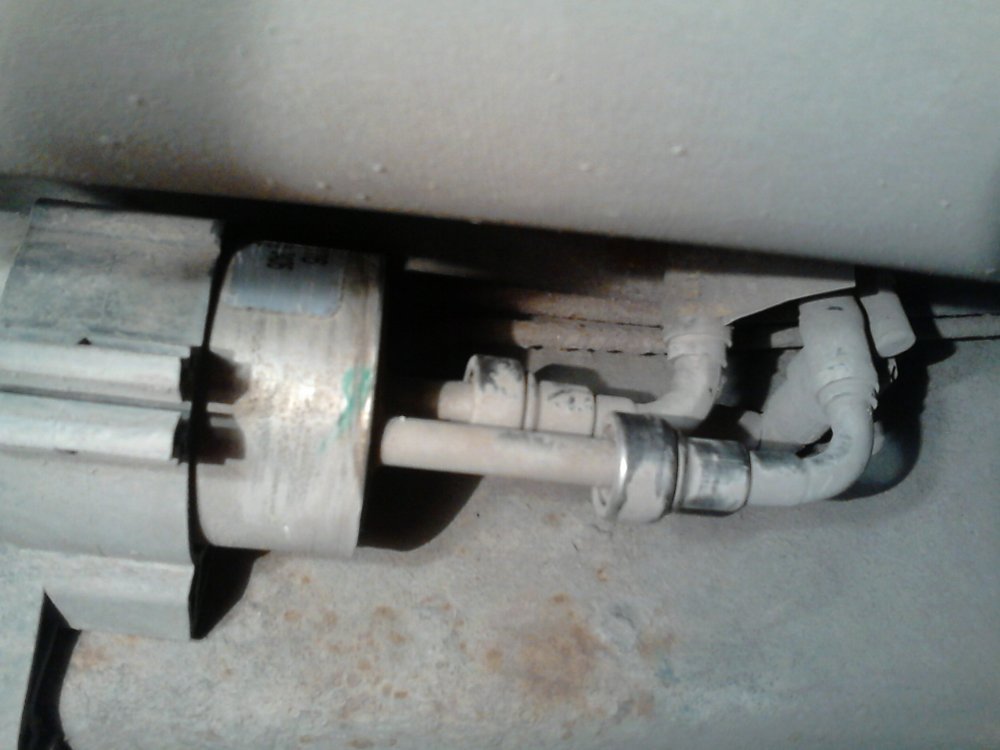

Как отсоединить эти два штуцера?
С одной стороны гайка, а с другой - съёмник специальный нужен, более-менее стандартный для американцев.
А есть фото и как снимаются трубки?
нужна такая приспособа или такая -
У меня в отсутствие приспособы и учитывая, что в комплекте с новым фильтром идут новые пластиковые защелки, старые просто сломали пассатижами - а шо делать  :D
Удовольствие 300 руб. даже у дилера, так что не вижу смысла ломать голову.
Если соединение такое же как в видео (от топливной линии к рампе), то можно на ней и потренироваться, это соединение легко доступно под капотом. Его я снимал 4-мя толстыми иголками.
Можно потренироваться на соединении топливной линии с рампой как я писал. Там всё на виду, если там получится, то потом под машиной будет понятно что делать.
В любом сервисе по американцам должен быть такой съёмник.
