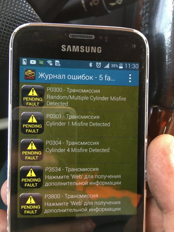

panda4500 ответил в тему пользователя panda4500 в SRX 2004 г. - 2009 г.
Продолжается эпопея по ошибке на газу решилось установкой ремкомплекта штока и чисткой от загрязнения) все проблемы ушли. начались новые опять мигающий чек ошибки Р0300 Р0306 Р0206 поменял катушку зажигания на 6й цилиндр без изменений, 0206 ошибка появлялась иногда но не часто, поменял свечи 4 и 6 (менял только 2 потому что коллектор снимать не нужно) какое-то время поездил без проблем , не долго. На холодную опять мигающий чек и Р0300 Р0306 Р0304 Р0302 трясет но после прогрева переключается на газ и работает хорошо при переходе на бензин опять эти же ошибки, пару раз заводилась вообще без проблем, сейчас постоянно Р0300 Р0306 Р0304 Р0302 + Р 0206 на газ не переходит совсем, судя по ошибке вышла из строя форсунка 6 цилиндра, сопротивление всех форсунок 12,5 Ом плюс /минус 0,5 Ом. провода от форсунок до первой клемы прозвонил все целые. Мысли: если предположить что топливный насос или фильтр то не было бы так однозначно с ошибками на четной стороне, может загрязнение форсунок ( а такое бывает чтоб сразу одна сторона?) отвезу на чистку на всякий случай проводка до эбу двигателя или всетаки сам эбу? подскажите если у кого есть распиновка контактов на эбу чтоб проводку прозвонить есть у кого какие предположения или предложения?- 27 ответов
много ошибок, мигающий чек после 2000 оборотов
я вас с первого раза понял, тут местами и согласен и местами готов поспорить, было бы все так однозначно не задавался бы вопросами о решении ставил бы все новое) топик-стартер за рациональное использование ресурсов, вы же будете вырывать соседние с больным зубы зная что с ними тоже могут быть проблемы) И так поменял проблемную катушку, все стало норм но через пару км опять мигающий чек на 1 цилиндр((( переключил на бензин и ошибка сразу погасла, и сканер не находит ничего, проехал еще с км переключил опять на газ уже нормально прокатил около2-3 км без ошибок) итого: эбу, и катушку можно исключить, значит проблема по газовой части форсунка скорее всего или свеча что маловероятно потому как на бензине были бы тоже сбои.- 27 ответов

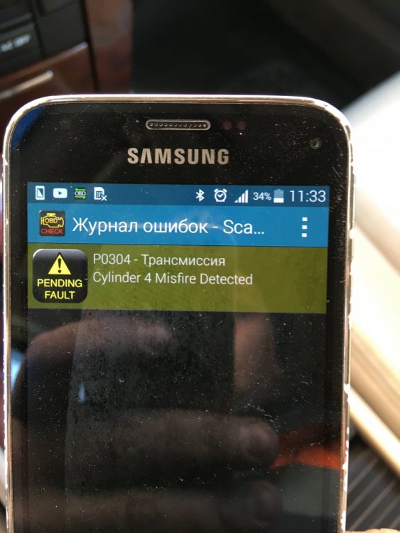

Переставил с 4 на 2й катушку и ошибка сместилась значит катушка 100% , но еще непонятно почему и 1 цилиндр до кучи сразу появляется потом пропадает остается только по одному цилиндру, когда на газу проверяю то 1й и 2й (2 уже определил на замену) почему первый выскакивает, а на бензине пропадает? СТС 2002-2007 2,8 подойдут номер сверил- 27 ответов
после сброса ошибок осталась только по 4 цилиндру, немного не ясна ситуация с 1 цилиндром, появляется периодически, если в курсе подскажите с каких машин подходят катушки? СТС 2002-2007 2,8 подойдут? вроде как под одним номером- 27 ответов
решил не полагаться на случай и исключить катушки и свечи, перекинул с 1 на 2й с 3 на 4й, завел, на холодную все норм ни ошибок ни подтраивания, по мере падения оборотов начало потряхивать но совсем слабо, когда авто переключился на газ уже явно ощущалось такая же работа двигателя как до перекидывания при этом в эбу нет ошибок(( заглушил завел тоже самое , нету ошибок и трясет( проехал и почти сразу мигающий чек и первый комплект ошибок- 27 ответов
