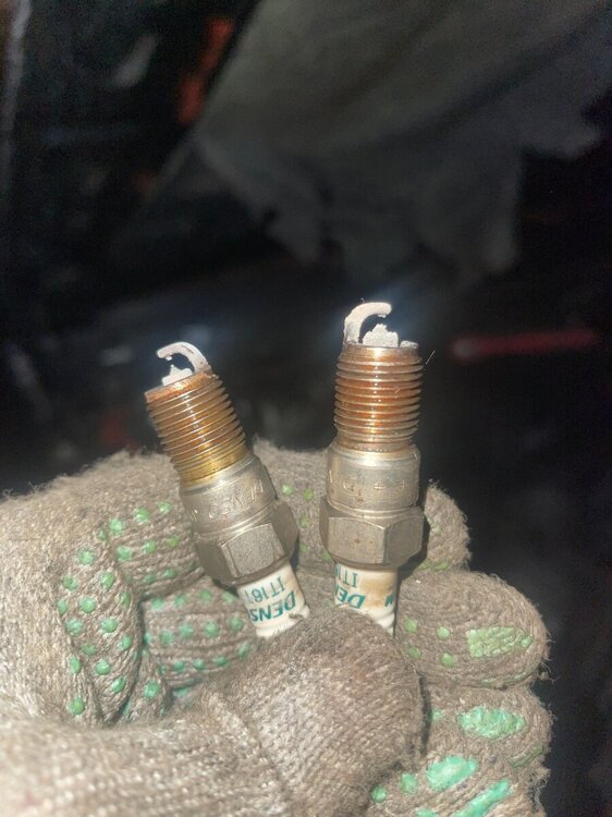

  3. Масло не жрет, выхлоп чистый.Извиняюсь что подробно не написал. Denso прошли тысяч 100(справа), слева поставил оригинал, примерно год назад взамен убитой Denso, были пропуски с ошибкой.Наверное пора менять свечи и смотреть уже… Кстати, а что вы думаете насчет раскоксовки?Думал давно уже сделать для профилактики.

  5. Подскажите из за чего могут быть такие отложения на свече? Ошибок не было, но была не совсем стабильная работа двигателя. При том что я менял в этом цилиндре свечу, примерно год назад. В чем может быть проблема? Катушка, провод или еще что то?

  25. Появились пропуски зажигания по 6-цилиндру. Вопрос , что могло привести свечу в такое состояние?
