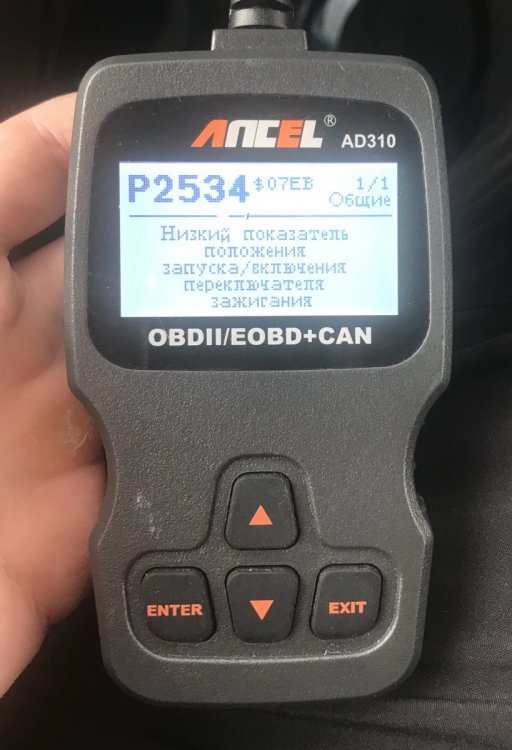

Ошибка p2534 и p069e
Илья Ульяшин ответил в тему пользователя Илья Ульяшин в Escalade III 2006 — 2014
Изучил много форумов в том числе американских. Говорят что может быть что то в замке зажигания. Поменял батарейку в пульте, аккумулятор и попробовал разъёмы на блоке продуть.Такое ощущение что машина прям намного мягче ехать стала. Раньше иногда были какие то вибрации еле заметные.Итог 3 день не каких ошибок. Не пойму в чем причина?Насос новый менял 5 месяцев назад.- 6 ответов

Загорелись ошибки p2534 и p069e ; p2534-низкий показатель запуска зажигания, а вторая по коробке. Какая у них связь и что это за ошибка p2534 , куда копать?

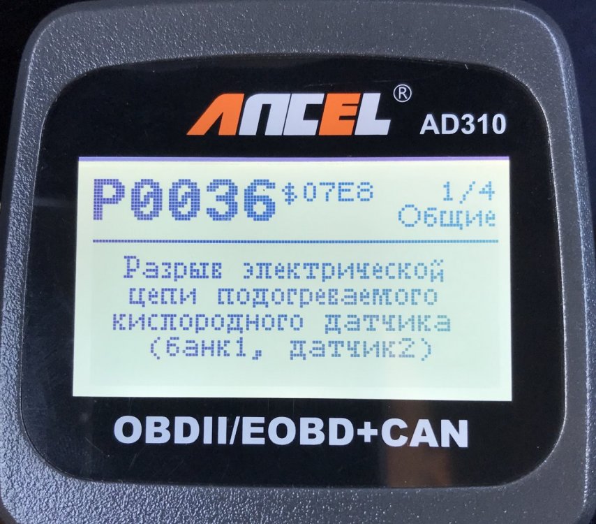

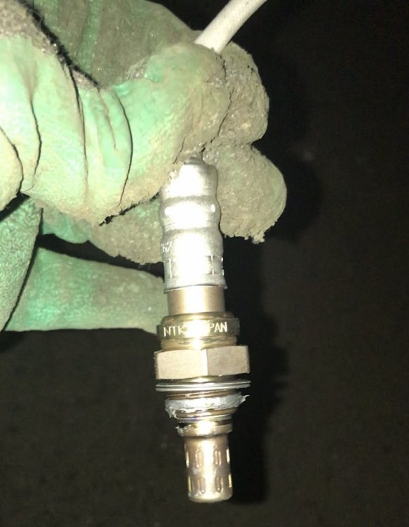

Кислородные датчики Escalade
Поставил все таки GM . Стало ясно почему он дешевле , внутри коробки был датчик NTK ; Коробка была ACDelco ; -
