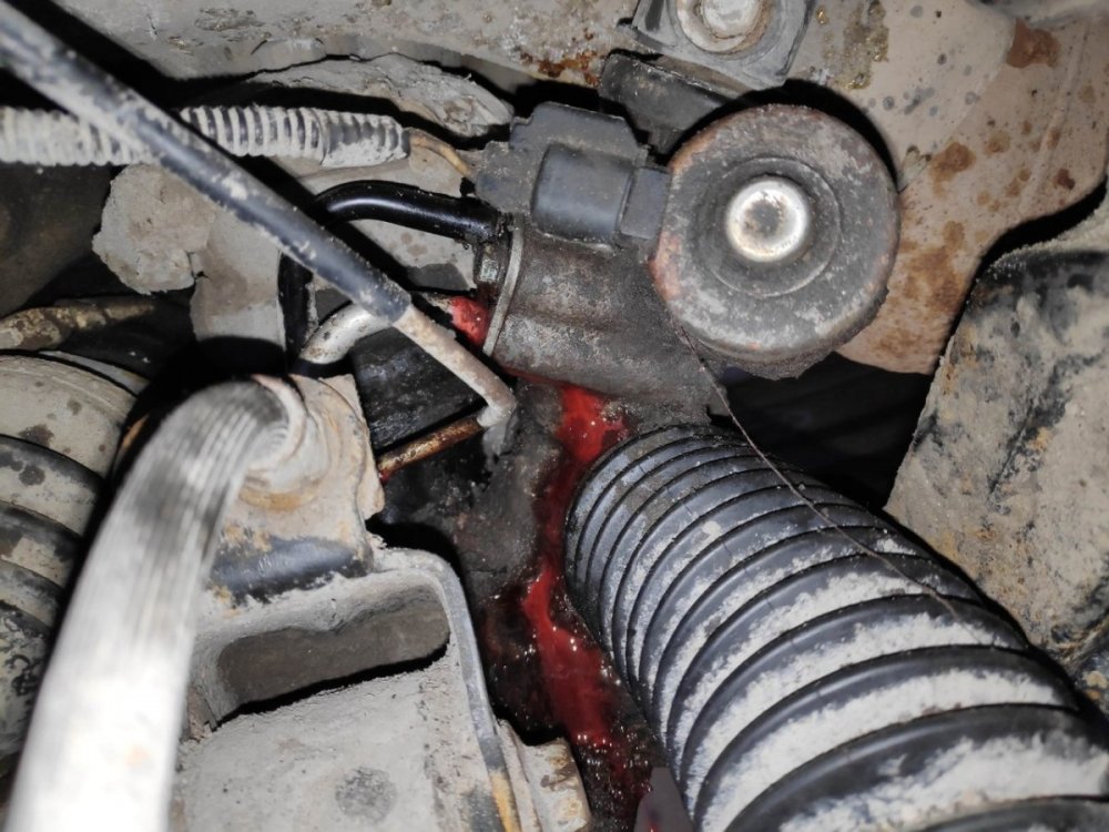

День добрый, машина простояла, несколько месяцев в гараже не заводилась, пришел радиатор печки поменять, слили промывать начали, запустили двигатель. Она затряслась малость, и зашипела трубка ГУР на фото. Что это такое? В нем сходятся обе трубки ГУР. И как с ним быть? Много какого то конденсата из выхлопных вылетело. Может подскажите где двигатель заказать можно 4,6 LH2. Заморочка с двигателем, жер антифриза, установлено ГБО, сказали прокладку ГБЦ менять, поставил ее в гараж, пришли прокладки все. Моторист занят, очередь и решили сами по газа снять, промыть систему и поменять радиатор, все подготовлено.В редукторе и фильтре на ГБО оказался антифриз (скорее всего мембрана порвана), решили его исключить из системы охлаждения, промыть систему и может дело не в прокладке ГБЦ и заканчивать этот мотор без вмешательства. Заводить начали по греть, а мотор запаниковал...

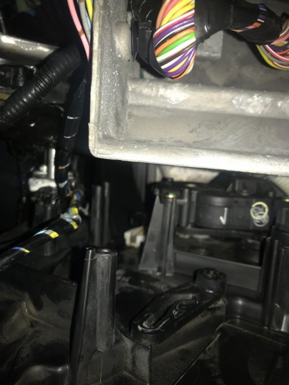

Общий вид. Актуатор нижней заслонки снят, над ним идет еще один, вот к нему то даже буквой зю не подобраться! На фото цифра один написана как раз на тот который нужно демонтировать

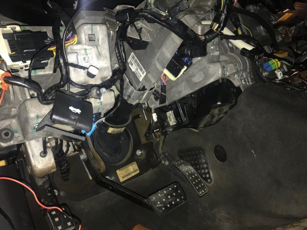

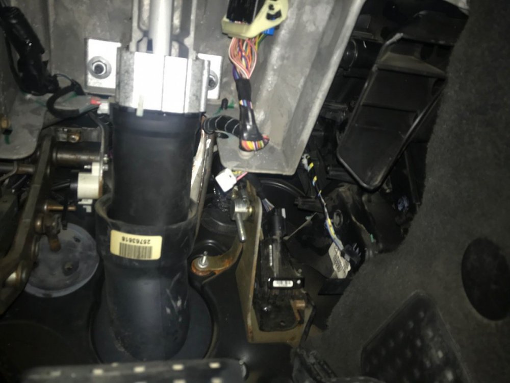

Всё демонтировано, но доступа по прежнему нет. Железом закрыто всё, оно еще на заклепках!
Как снять спидометр )? 4 болта снизу открутил!

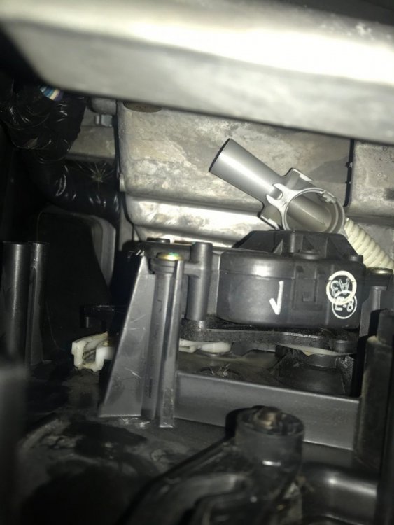

Питание моторчика 12в, при замере с фишки которая идёт на актуатор показание постоянные 5в. Не реагируют на измининение положение направления обдува ни один из актуаторов расположенных слева. Снял один подал 12 моторчик работает. Эти 5в даже при выключенном зажигании. Моторчики заказал, не подошли механизмом и респиновкой, на 7 контактов новые два есть если кому надо с рокавто
День добрый, подскажите проблема с печкой холодок с левой стороны, добрался до актуаторов и на фишках питание по 5v это не есть хорошо! От куда питание на них идёт? Моторчик работает
