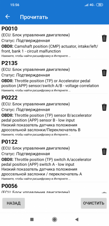

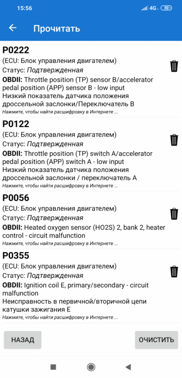

  16. Добрый день, кадила встал пишет мощность двигателя снижена, скинули заслонку с другого кади и толку нет, может быть проблема по сима заслонки?
  17. Фирмы Febest (германия) отходила больше 30 тыс. Стояла сзади.
  18. Добрый день, откапиталил ДВС, два дня отьездил и машина перестала отзываться на педаль газа. Ошибки Р0010, 0101, 1101, 2119, 0056, в общем виде диагност сказал что вероятнее всего нет массы с ЭБУ. Типа там отдельная от всего двигателя. Две заслонки есть, менял и обе так же себя видут. Заслонка стоит в положении 16% и не реагирует. Питание методом тыка около 4 вольта весит. Искать схемы и прозванивать ЭБУ?
