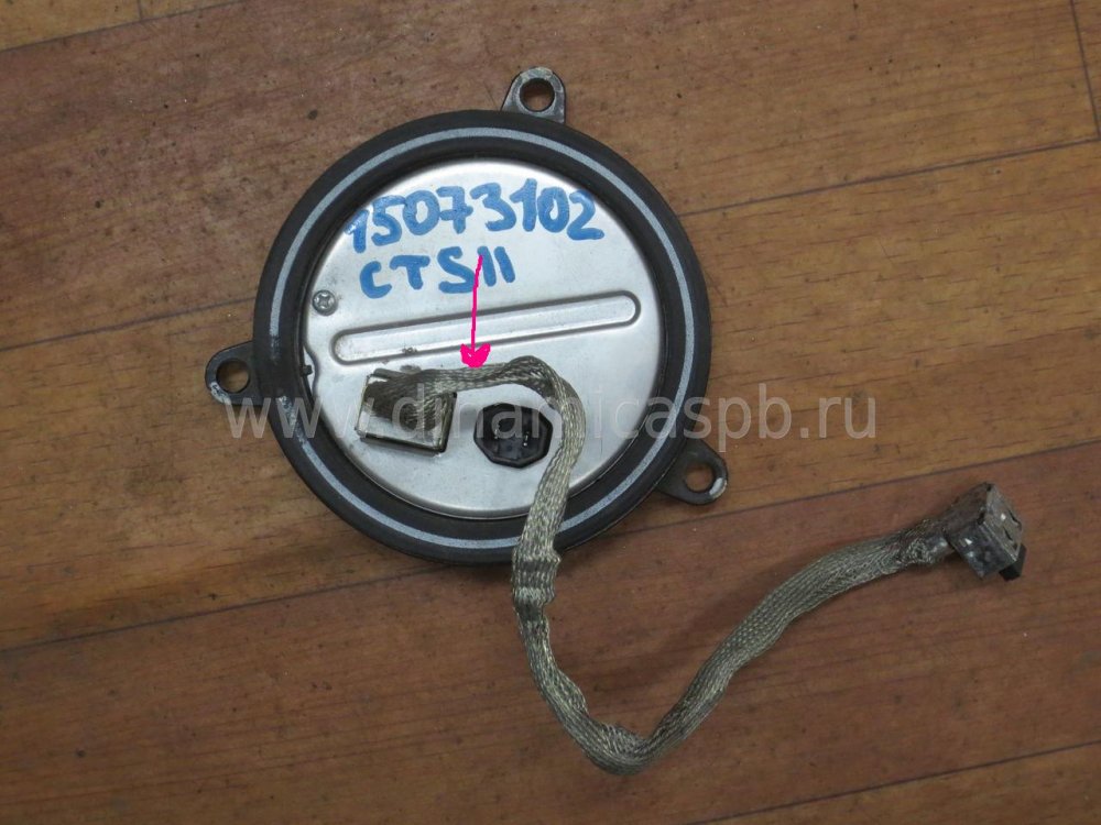

  5. Globus
    Ксенон. Как понять, что умирает?
    Кстати говоря, не факт, что при мерцании умирает лампа. Была такая хрень, вылечил путем замены блока розжига.
  6. Globus
    Мерцает левая фара.
    Вчера вечером катался - вроде не мерцала
  7. Globus
    Мерцает левая фара.
    Поменял блок - проблема осталась(но вроде меньше стала мерцать). Значит лампочка?
  8. Globus
    Мерцает левая фара.
    Благодарю!

    И еще один вопросик - лампочка D1S ? Та, что на фотке подойдет?

    Так на фотке вроде видно конец провода и он с разъемом или это только я вижу?
  13. Globus
    Мерцает левая фара.
    Еще один провод из соседнего разъема?
  14. Globus
    Мерцает левая фара.
    Это тот, что я стрелочкой пометил?
  15. Globus
    Мерцает левая фара.
    а что это за диковинка такая - игнитор? Если я буду блок менять, то нужна и эта штука?
  16. Globus
    Мерцает левая фара.
    короче пока не поменяешь одно из двух - хрен поймешь сегодня мне блок обещали привезти, проверю

    Т.е., если я правильно понял, что бы побороть мерцание - нужно сменить блок? Возможно ли из-за того, что у вас блок стоит не родной, фара не светит влево/вправо?

    Не совсем понял - если блок сгоревший, то лапмочка не горит, верно? То откуда тогда пучок света? И что такое игнитор?
  22. Всем привет! Ребята, стал замечать, что иногда стала фара мерцать. Люди говорят, что блок розжига умирает. Если это так, то подскажите, пожалуйста, номер детали. А еще я слышал, что этот блок управляет регулировкой пучка света (или что то в этом роде). Так ли это?
