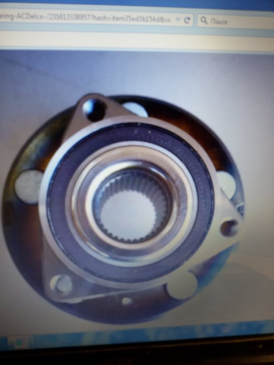

	Замена ступичного подшипникаgipperborey ответил в тему пользователя Aleks.Corobkov909 в CTS II 2008 г. — 2013 г. Снимать его очень тяжело было, съемник то ли сломался, то ли погнулся и отстрелил в ногу жестко. так то у меня часть магнитной полосы осталась, могу подогнать, чтоб вклеить недостающую часть.))) шутка, но я был бы рад, если бы получилось оперативно восстановить полосу.

	Замена ступичного подшипникаgipperborey ответил в тему пользователя Aleks.Corobkov909 в CTS II 2008 г. — 2013 г. Три месяца назад, та же тема. Пропадает периодически сигнал с датчика АБС, сам датчик смысла нет трогать, это отвалился кусок магнитного кольца на подшипнике.Поставил Optimal 200 001 Комплект подшипника ступицы колеса цена 5 175,76. полёт нормальный.
