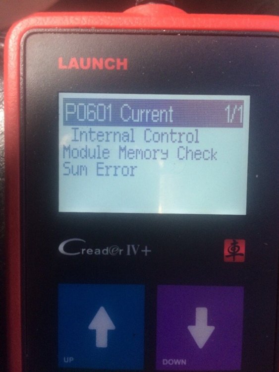

    Ошибка P0601 и EXP41
    спасибо
  2. PolusM
    Если ставить то только новый, контрактный смысл имеет пробовать?
  3. Всем привет. Вобщем ситуация такая - примерно с этого лета при запуске а/м на холодную иногда стала появляться ошибка на дисплее EXP41, при начале движения были жёсткие удары в АКПП (когда коробка скидывала передачи на пониженные), такое ощущение, что коробка уходила в аварийный режим. После того, как машина немного прогревалась и проезжала, после остановки и повторного запуска всё проходило. И иногда вылазил чек с ошибкой P0601. Я его вобщем-то сбрасывал и ехал дальше. Щас ситуация такая - EXP41 больше не появляется и АКПП работает нормально, но через 2 (примерно) запуска вылазит чек с ошибкой P0601. Это я попал на ЭБУ?
