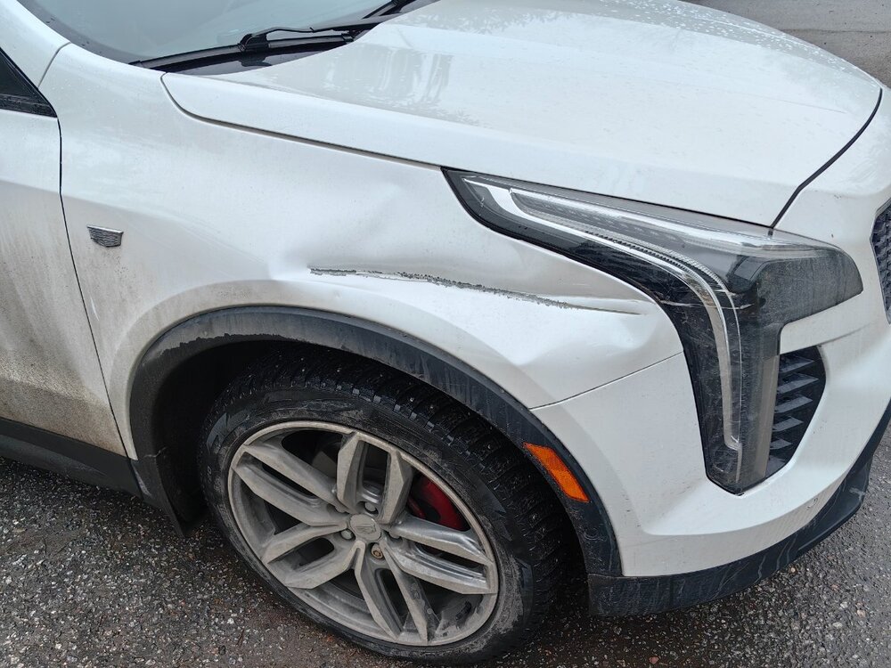

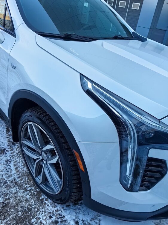

Закончил эпопею с ремонтом царапин. Крыло поставил бу оригинал, но не красил. Фару полировал и клеил бронепленку. Получилось, на мой взгляд, неплохо. Еще раз большая благодарность всем, кто помогал советом.
Благодарю за совет! Буду искать крыло бу и ждать денег от страховой. Как будет результат - похвастаюсь здесь.

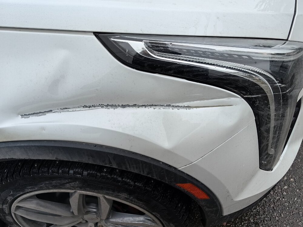

Благодарю всех откликнувшихся! Принял решение брать деньгами. Фару будем полировать и заклеивать пленкой. Остались вопросы по крылу. Что брать? БУ оригинал под покраску (на авито 40 т.р.) или новый неоригинал (от 14 до 19)? И еще найти на севере Москвы нормальных маляров. Есть у кого мысли на эту тему?
Всем привет. Поцарапал справа фару и крыло. Страховая согласовала замену. Менять у бывшего дилера отказался. Преснопамятна замена лобового, растянувшаяся на 9 месяцев. Решил делать сам и по этому поводу есть вопросы опытным форумчанам: 1. Ставить крыло только оригинал? Если да, то не дадите наводку на разборку и нормальных маляров. 2. Стоит ли менять фару? Царапина неглубокая, стекло не потеет. Предлагали располировать и наклеить пленку. Буду благодарен за советы.
