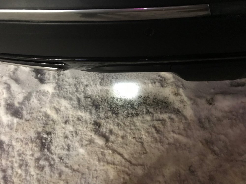

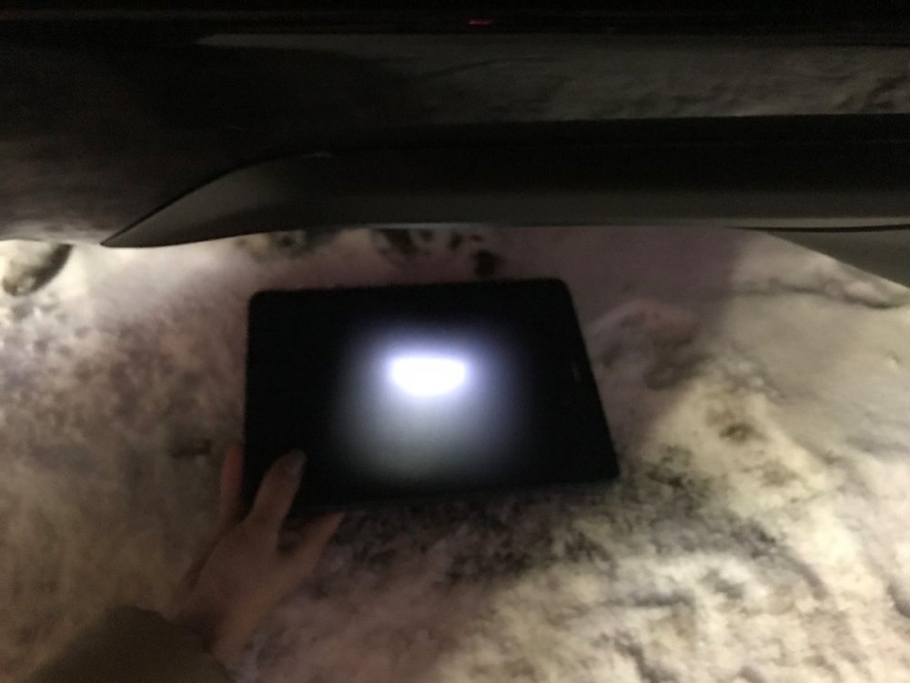

  10. agricaev
    Слабые места XT5
    Судя по этой теме, еще одно слабое место - лампа индикации эмблемы Кадиллак для открытия багажника ногой.
  11. Отправил сегодня фото механику дилера, благо успел за год владения машиной четыре раза к нему попасть. Получил ответ, что это гарантийный случай, новую лампу заказали, как придет - меня пригласят для замены.
