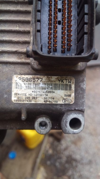

Вот блин) А возможно подходящий блок идентифицировать по наклейке на нем? А то я смотрю их куча разных версий. Нашел несколько с такой же наклейкой как и у меня. -

imb ответил в тему пользователя imb в SRX 2004 г. - 2009 г.
Ну так менять ECM как и мне. Временно спасаюсь обводной цепью. Буду заказывать Б/У и потом попробую восстановить свой, зря я что ли 7 лет занимался ремонтом мобильных телефонов))) Если удастся раздобыть полуживой как наши, может и заказывать не придется. -

А будет ли иметь значение какая сборка (например у меня американец, а донор россиянин)? Если модельный год не совпадет, то я могу переставить EMC + иммобилайзер или все равно шить придется? -

Значит с донора можно взять ЭБУ и иммобилайзер и просто установить себе? Дело в том что у нас скорее всего никто не сможет прошить, ну или не возьмется. -

Да, бескорпусные микросхемы это зло. А почему ж он зараза перестает заводится именно после продолжительной стоянки? И сразу еще вопрос. Если его менять, ключи надо привязывать? Или они к имобилайзеру привязаны? -

Это и есть Блок управления двигателем? Тот который висит на правой голове? В связи с чем его менять хотелось бы знать? Можно больше подробностей? Или подскажите где, что почитать? -
