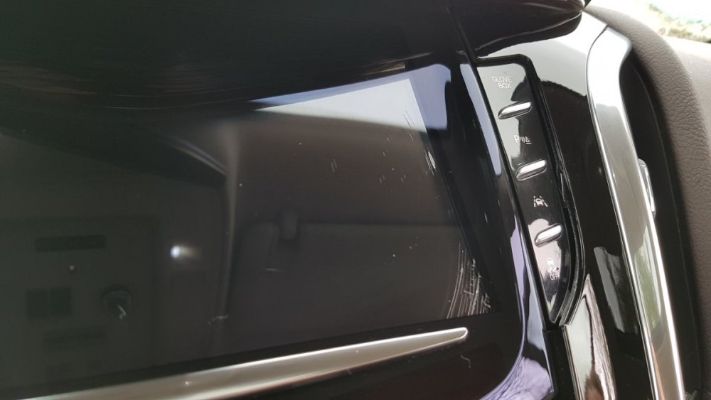

Rustem_17 подписался на Трещины на центральном мониторе и Тачскрин CUE

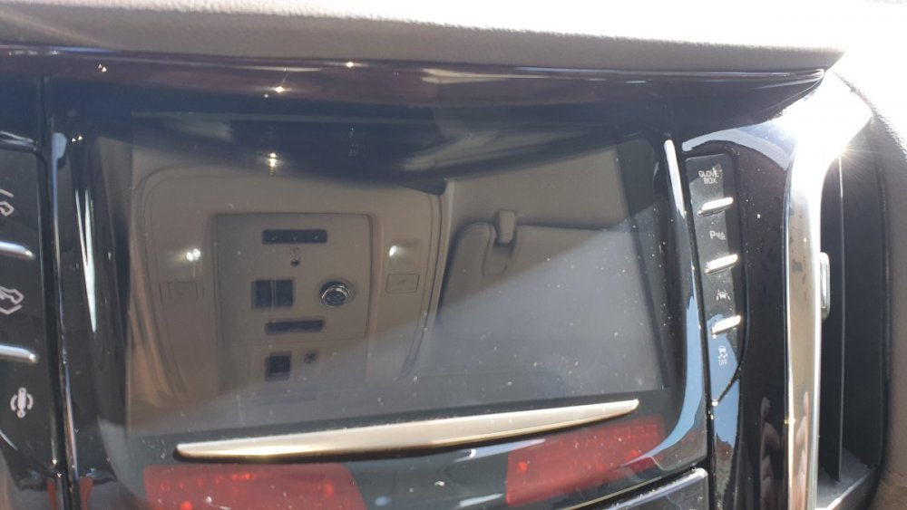

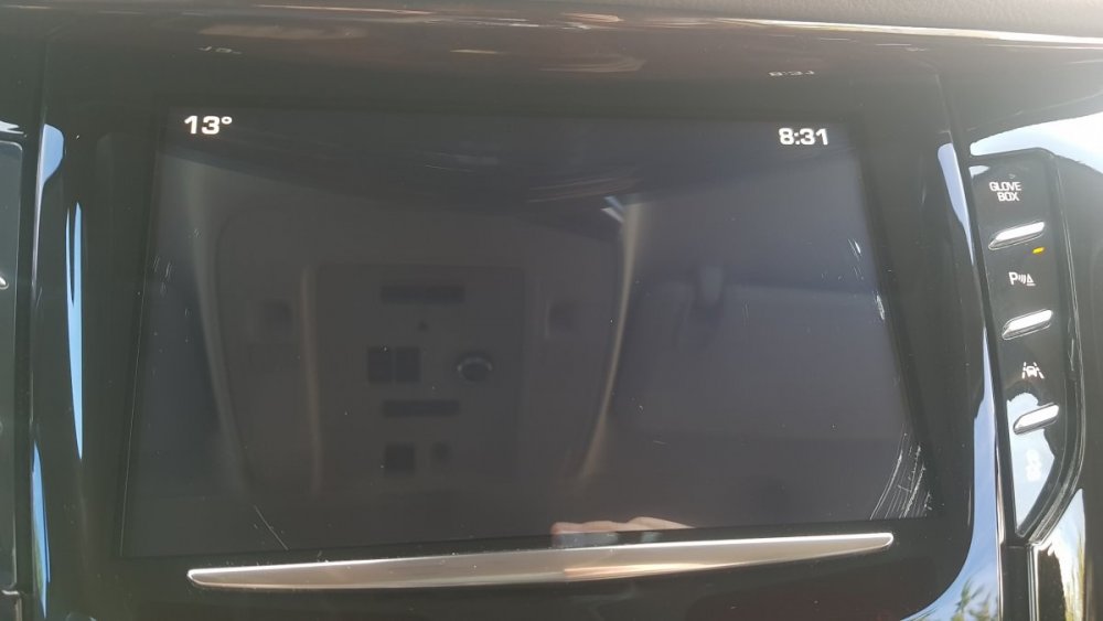

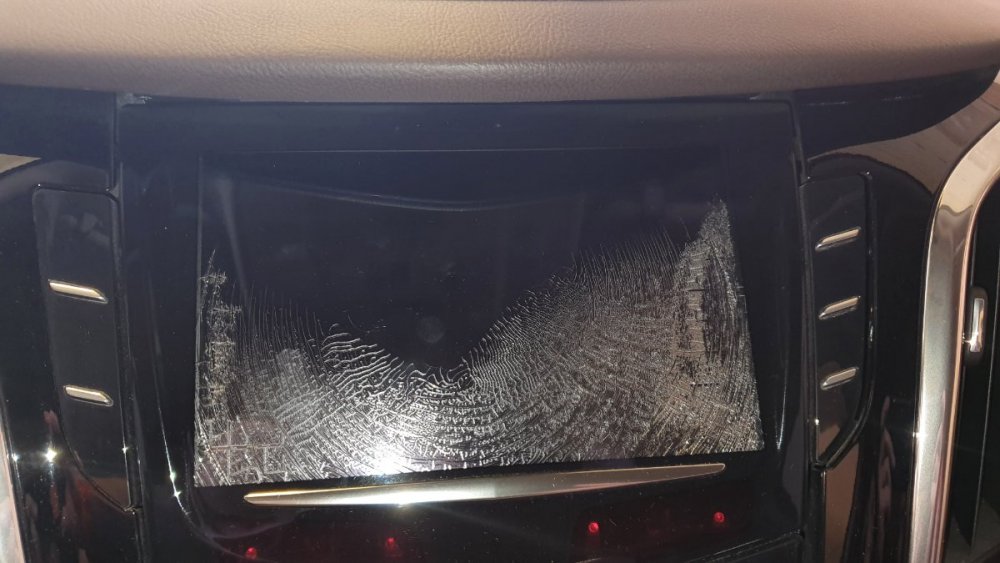

Доброго времени суток. Также появилась "паутина" в нижнем правом углу. Со временем увеличилась почти на весь экран. Автомобиль Cadillac Escalade IV 2015гв. Я заказал экран на AliExpress. Вот ссылка. https://a.aliexpress.com/_ABmHdH Этот экран подходит для автомобилей, если не ошибаюсь, до 2018гв. Потом на экранах заменили контакт. Самостоятельно установил за 2 часа. Всё отлично работает. Вот видеоинструкция на YouTube

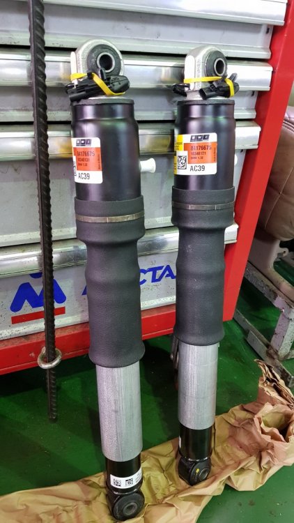

Доброго времени суток. Я установил оригинальные. 64176675 64176631 Правда стоимость их тогда была по 20тр за штуку. Сейчас в 2 раза дороже. -

Передние - GM# 19286281. ACD#14D1367CH Задние - GM#19286008. ACD#14D1194CH Эти мне установили в Шеви+. -

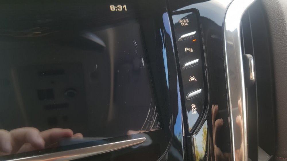

Господа, доброго времени суток! Некоторое время назад по краям центрального монитора заметил трещинки, мелкие и буквально несколько штук. Ничего критичного, экран работает, и работе с ним трещины не мешают. Но тут в нижнем правом углу появились новые трещины бОльшего размера и сразу несколько штук. Причём, все они, старые и новые, с внутренней стороны монитора. Проводя ногтем по трещинам, они не чувствуются. У кого-нибудь есть подобная проблема? В чем может быть причина?

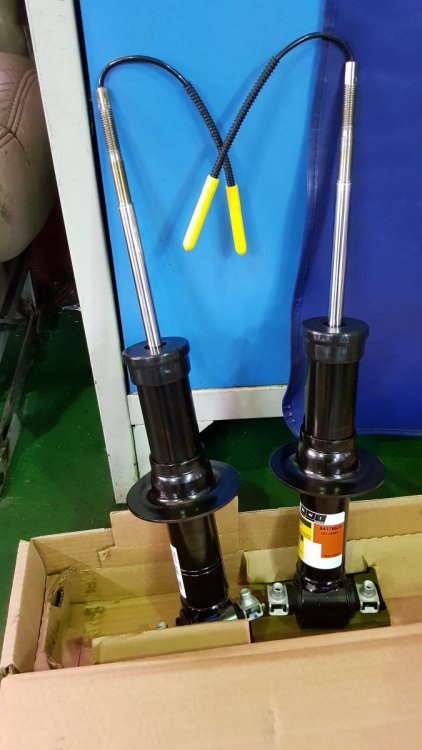

Если у 8АКПП проблемы только с жижой, то по мне это не проблема. Меняйте как положено по регламенту и все. В случае если средства позволяют, то берите именно этот вариант. У неё дополнительные плюшки по сравнению с 6АКПП есть. По поводу интерфейса мне не совсем ясно что значит тормозной интерфейс. Только завел машину, телефон тут же подключился по Bluetooth. И музыка начинает проигрываться. По поводу навигации, так я особо ей не пользуюсь, а когда пользуюсь, то мне её вполне достаточно. Насчёт подвески, у меня ничего не гремит. Хотя амортизаторы потекли. Уже заказал новые. После установки отпишусь. На 100% утверждать не буду, но на сколько я понял на 4м Escalade стоят только Magneride - электронные амортизаторы. Кроме того задние ещё имеют пневмоболлон. Который срабатывает только при загруженном багажнике. Я по крайней мере именно такие заказал.
