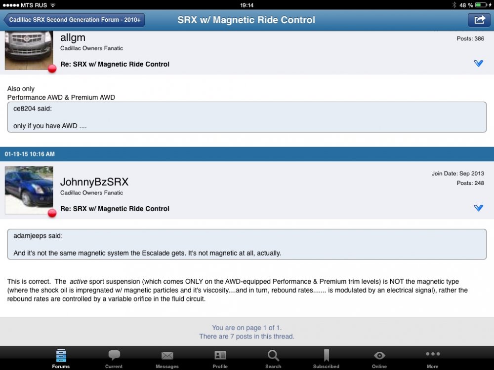

Насколько я понял из амер. форума на СРХ2 Мрс не ставят. Если посмотреть официальный сайт Кадиллак то СРХ2 единственная модель Кадиллака в которой МРС отсутствует во всех модификациях подвеска с изменяемой жесткостью в реальном времени каждые 2 милисекуды считывается информация о дор. Покрытии но только аммортизаторы не с мет жидкостью а другой принцип изменяется диаметр перепускного отверстия между камерами:
Это же агитка там много неточностей. Перейдите в раздел комлектация и цены там точно написано где какая подвеска по моделям Кадди.
Ага, у Эскалейда есть MRC, а у SRX такое же описание, только без упоминания MRC. Как теперь перед друзьями пальцы раскидывать?! Магнитной подвески то нет!)))
MRC закончился на СРХ в 2009 году. Сейчас система называется Selective Ride Control также с изменяемой жесткостью но принцип другой.
