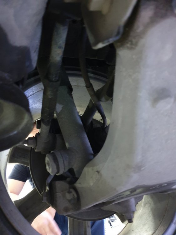

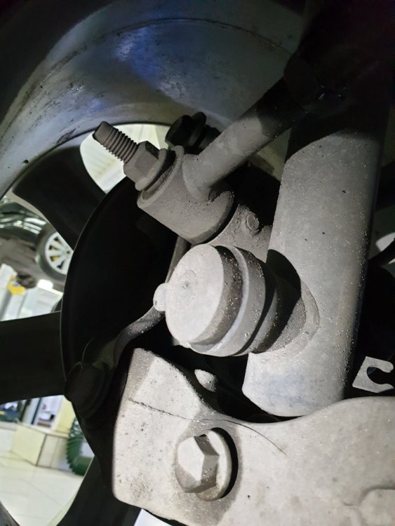

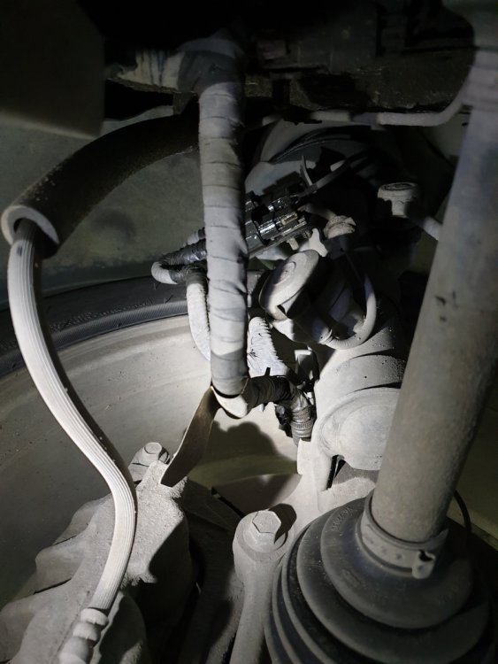

Замена магнитных амортизаторов на обычные SRX 2010.
Alex! ответил в тему пользователя v900vv в SRX 2010 - 2016
Тяготею к родным (когда дойдут до ручки имеющиеся заводские). Однако, слышал мнение от одноклубня, что эффект от родных на уровне плацебо, поэтому дескать он поставил после умирания родных без клапана. Чего-то там тоже возился с обходом датчиков, но суть не столько в экономии, как он объяснял, а в отсутствии в его глазах практического смысла восстанавливать работоспособность исходной подвески. -
Ну да. Получается, что на srx2 вообще никогда mrc не было. Зато ставились на аудюхи и рэндж роверы. CDC это некий компромисс, когда прям активного воздействия на подвеску нет, в поворотах всё равно кренишься, но некая компенсация за счёт on-line зажимания стоек по сигналам датчиков имеется. https://aftermarket.zf.com/ru/ru/sachs/technology-in-practice/useful-tips/tip-shocks/cdc-replacement/ Причём гугл говорит, что существуют cdc двух типов - клапан сбоку и клан внутри стойки. На srx2 ставят первого типа, выходит. У меня вопросец тем, кто на одной и той же машине поездил и с CDC и без неё: несколько заметна разница? мне казалось, что srx2 едет неплохо, но всё же не эталон рулёжки среди кроссоверов. Если лишить автомобиль CDC, что, вообще всё печально станет? -
Добрый день. Внесу ясность. Я интересовался, какие типы стоек устанавливались на автомобиль типа моего (SRX, второго поколения, рестайл). И было ли MRC (я встречал их на машине друга в srx1, они по другому выглядят). Получил ответ на второй вопрос отрицательный. На первый - что как минимум у меня стойка с электроклапаном :). -
Спасибо, понял. Стоит всё родное, калинградское ) машина первым собственником на продажу выставлялась при пробеге 17 тыс, кто бы там чего для меня менял... Ну а я сам сторонник разумного оригинального, если нет противопоказаний. С Ваших слов понимаю, что ломаться "электрически" в стойках нечему, поэтому заменю опоры, опорные подшипники и что на глаза ещё попадётся типа пыльников, и пусть бегает дальше (сейчас пробег только полтинник)... -
И как сия система зовётся? MRC в этом поколении вообще не встречается? -
Коллеги, купил б/у srx2 на обычных стойках. А потом глянул эту ветку и закрались сомнения, что всё же MRC установлено, просто первый собственник сам не знал про это. Сейчас сделал пару фот из ямы, правильно ли я понимаю, что имею дорогой вариант? -
