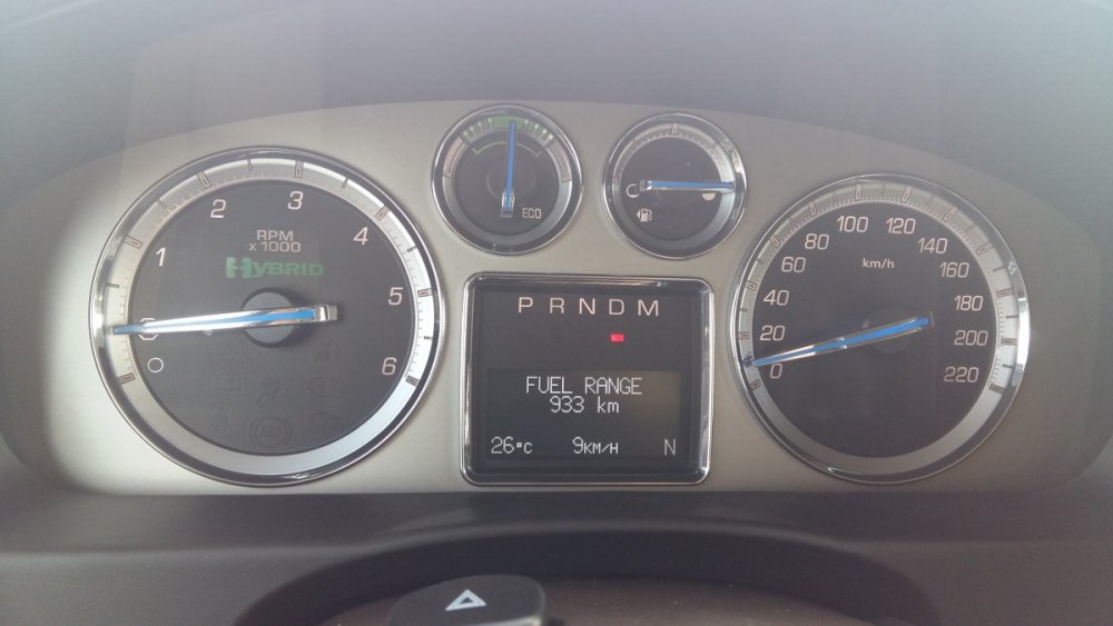

вчера наконец-то мне привезли и поставили кЕтайскую ступицу Raybestos стоимостью 5тр вместо 15тр - все встало с первого раза и идеально, даже ABS не загорелся)) так что ставить можно, единственный вопрос - сколько км она пробегает по сравнению с оригиналом.
