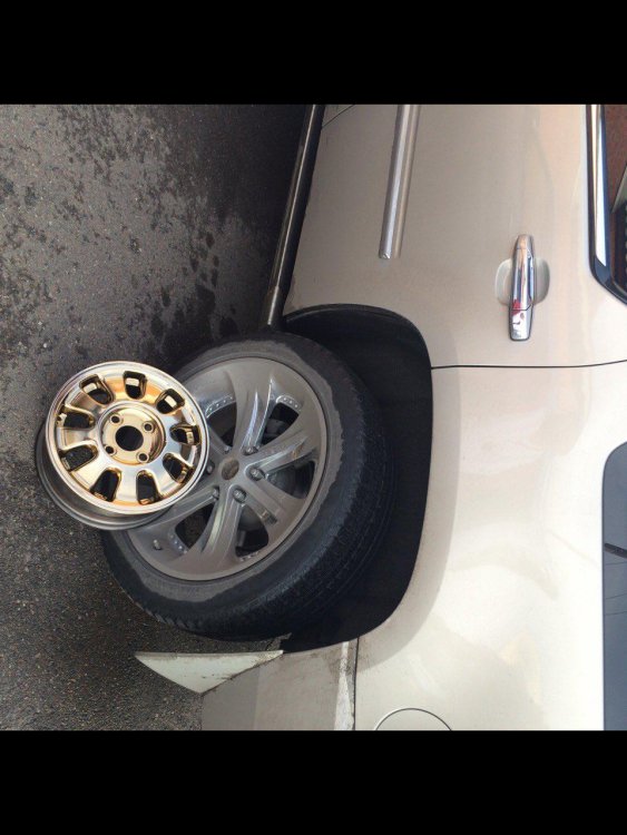

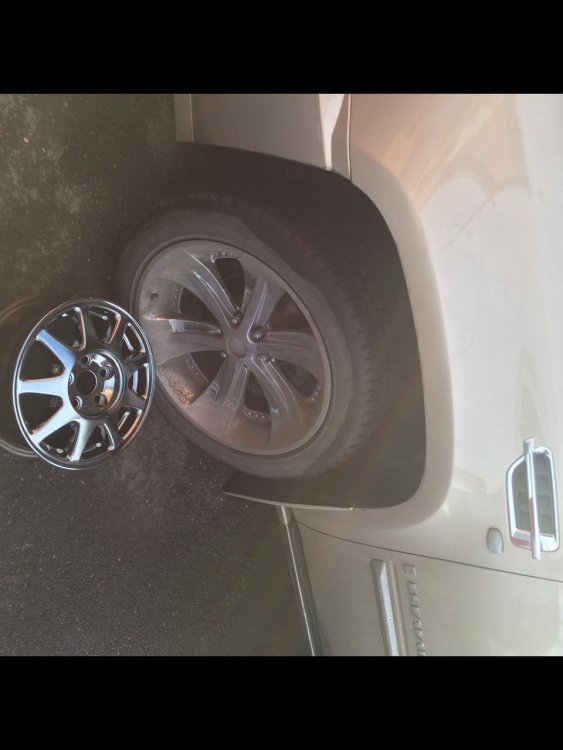

"хромирование" (не гальваника) у нас в городе только так делается https://vk.com/24chrome (в том числе и пластика) . P.S. информация просто для сведения по цене и возможным способам что нам доступны в глубинке... а юнибрайт покрытие пластик кстати не сделают, в печи плавится..
вот так выглядит покрыти юнибрайт , делают в красноярске, процесс такой снимается покрытие со диска , ровняется (шлифовать надо до состояния как у котикапромежность) грунтуется наносится краска запекается сверху лак и снова пекут. при запекании цвет тускнеет и поэтому зеркальный хром никак не получается. если поверхность диска не выравнивать - будет шагрень, шпаклевать диск незя ибо от разности расширений материалов при температурном воздействии будет капут. покрытие довольно крепкое получается, кидали на диски для примера железяки, били молотком. диски на 22 4шт. сказали будут стоить 22 тыщи, 2 дня работы ибо хром нанесен гальваникой и надо снимать все слои иначе опять же температурные расширения , да и в местах где останется старое покрытие цвет будет другой , могут получится пятна. "опыт- сын ошибок трудных"... сфотал диски окрашенные в 2 цветах
