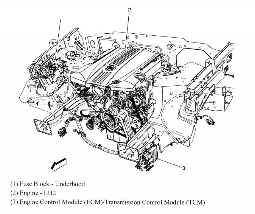

Что-то с приходом весны надоели возникающие периодически глюки электрики (хотя и несерьезные, конечно, но все же). Связываю их с дебильным расположением блока ЕСМ за бампером. Это особенно актуально в связи с тем фактом, что у меня нет защиты двигателя. Яркий пример глюков - обязательная перезагрузка чейнджера с обнулением суточного пробега и некоторых других параметров после мойки или после стоянки в дождь, а сегодня вообще вылетела ошибка U0100 утром, но после прогрева скинул ее - больше не вылезала. Так вот, никто не заморачивался с герметизацией или переносом блока ЕСМ? Были даже мысли просто засунуть его в пакет, но это бред - от конденсата ему еще хуже стать может. Вообще он сильно греется?
