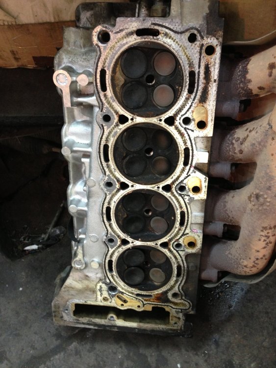

  4. Мне сейчас пол двигателя заменили что ещё может износиться?Муфты все перебрали,насос масляный весь ручками перебрали. Проблема изначально была скорее всего в небольшой протечке прокладки головки (судя по фото моей головки)и провёрнутой на один зуб цепи.Ещё после последней переборки какойто чух поленился поменять масло и залил моё старое масло с антифризом вперемешку.Думаю что 5W50 для двигателя 2006 года с пробегом 170 000 совсем не "слишком вязкое".Я конечно не большой специалист по Нордстарам но насколько я помню когда мне преподавали в автошколе устройство двигателя даже тогда говорили что чем больше пробег двигателя - тем вязкость масла должна быть больше.Разве не так?Думаю что с конца 80-х это утверждение не потеряло своей актуальности.И ещё про разобрать - разобрать то конечно можно, но если мой двигатель проходит на 5W50 три года (а человек который это посоветовал ездит уже больше 2-х лет) то я готов рискнуть.
