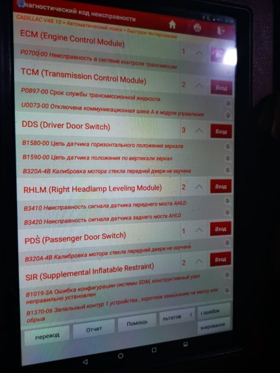

Спасибо за ответ. В сервисе утверждают что пришлось перезаливать прошивку, сейчас машина заводится и ведется себя адекватно, но горит чек и куча ошибок показывает launch (фото приложил). Куда можно дальше копать? В сервисе предполагают проблемы с соленоидом коробки. -
Всем привет! Поехал в отпуск в Грузию и по дороге SRX перестал заводиться(((. Сейчас в Тбилиси, но с мастерами туго. История: долго стоял в пробке и часто глушил/заводил авто, в какой то момент srx стал выдавать ошибки по трекшену, абс и усилителю тормозов, но ехал без проблем. Спустя час после того как заглушил двигатель srx отказался заводиться, не крутил стартер и стал выдавать постоянно кучу ошибок по разным системам. Спустя час стартер начал крутить, но по прежнему не заводился. Ошибки которые видит ELM U0100, P0700, U101, U0073. Дверь багажника не открывается. Читал тут на форме что такие глюки могут быть из-за ELM адаптера, который как раз находился в разъеме, но после того как его вытащил, ситуация не поменялась, хотя в процессе коннекта/дисконекта адапетра глюки усиливались. Буду признателен за любые наводки по ремонту и мастерам в Грузии.

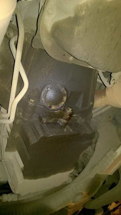

О, знакомая картина! Делал в Лаки, менялся сальник и колокол коробки. Менять колокол жестоко конечно, но Илья сказал, что там кроме сальника изнашивается втулка, которая идет только с колоколом. Кстати, судя по фоткам, масло давит уже несколько месяцев. -
