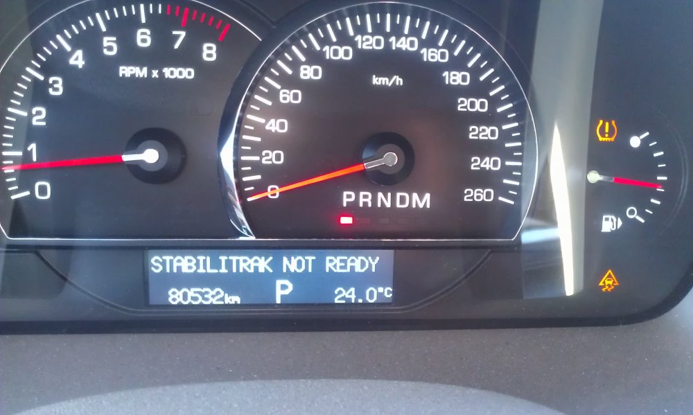

Всем привет! А вот и продолжение истории с ГУР-рейкой-датчиком и пр. Собрался значит я перегнать машину в сервис на "глобальную" диагностику, завожу двигатель и руль как ни в чем не бывало начинает свободно и радостно крутиться в моих руках! Ну все думаю, решилась моя проблема! На всякий случай заглушил двигатель, подождал пару минут, завел и все стало как и прежде руль не крутится, ошибок не выдает Дальше веселее, только выехал со стоянки компьтер высвечивает ошибку: [/img] Доезжаю до сервиса, показываю ошибку мастеру и глушу двигатель и о чудо! Ошибка исчезает не оставляя никаких следов о себе в памяти После 5 часов дотошного исследования всех электронных систем мастером был вынесен приговор клапану на рейке. Кстати, клапан на рейке всего один, его хорошо видно если снять левое переднее колесо, выглядит как небольшой цилиндр, длиной около 8см. и диаметром 5-6см. Мастер объяснил свой вердикт тем что все датчики в порядке, при отключении любого из системы комп. сразу пишет ошибку, а вот клапан при заглушенном двигателе при подаче на него напряжения щелкает т.е. работает, но на заведенном двигателе в системе создается давление и щелчки при подаче напряжения прекращаются. Вот теперь я и ломаю голову над вопросами: 1 - просто промыть систему. поможет или нет? 2 - если клапан все-таки сломался, заменяется-ли он отдельно от рейки или только в сборе? 3 - может все-таки психануть и заменить рейку целиком? -

Вполне возможно и механическая. Но в подвеске и рейке до этого не было замечено никаких посторонних звуков, люфтов и "потягиваний" машины в сторону Единственное что, это примерно за 500км. до отказа ГУР у меня загудел ступичный подшипник (как я уже говорил после замены тормозных дисков), но ведь это совершенно не связанные между собой два узла? -

Если это так то надо просто снять клемму на пару минут и он забудет все плохое ))) По теме - в районе переднего левого нижнего рычага проходит связка проводов (к АБС на колесо и пр.) один из проводов в связке идет к датчику ГУР (на рейке стоит круглая приблуда в верх которой подключен провод) у меня на кочках провод шевелился (видимо где то сломан внутри) и ГУР выключался, на компе писало POWER STEERING KIRDЫK ))) пошевелил я его сам как то раз, немного закрепил чтоб не болтался и все прошло. Так вот то-то и оно что ни компьютер машины, ни сканер ничего не видят! Никаких ошибок, ни в "оперативной" памяти, ни в старых ошибках Завтра отдам по записи в сервис, будут каждый провод (датчик) прозванивать. -

Блин! Какой классный я себе прикупил "конструктор" Если проследить "цепочку" то получается следующее: износились тормозные диски, пока временно ездил на дисках с "биением" навернулся подшипник ступицы, вслед за ним (тут связь может и прерваться, но все-таки они рядом. Ведь в полуступице стоит датчик ABS) пошли некорректные данные на компьютер с датчика ABS которые, в свою очередь свернули "башку" компьютеру и он решил что я как "угорелый" ношусь без остановки и дозаправки на максимальной скорости, соответственно компьютер исключил помощь ГУР из рулевого управления, оставил меня "один на один" с баранкой как у "ЗиЛ 130" и решил что так и нужно?! Во прикол! Помните одну из самых первых частей фильма про Фредди Крюгера? Так вот там тоже автобус "взбесился" Ладно, жду в четверг вердикта ремонтников (НЕ официалов, прислушался к совету вновь обретенных товарищей в этом форуме) и соответственно расскажу чем закончилась моя наверняка не последняя история Всем спасибо за подсказки и советы, правда очень помогает! -
