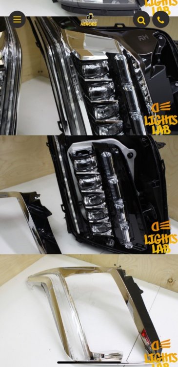

Увидел в Тырнете разобранную фару четверки - вроде не резали корпус, а по герметику вскрывали. Тут либо всё-таки герметик термопластичный, либо руки откуда надо растут?? -

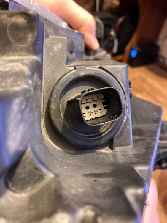

Ну да, в четвёрке тоже только шесть. Не стал нерабочие псины рисовать, чтоб не путать)) -

Смотрел на фото тюнеров Эскалейдовской оптики - вроде бы не пилены. Как придут все плюшки в фару - будем препарировать))) Цена примерно в 500 000 р, не меньше -

Я тестил фару от четверки дома с блока 12 В. Верхняя секция не светится ни желтым, ни белым -

Короче, в поиска счастья обращался в разные тюнинговые ателье. В одном мне помогли!))) Оказывается, оптика без CAN шины, драйвер управляется просто кучей плюсов. Минус замкнут на корпус. Взял тестер и прозвонил минусовые ноги разъема на корпус. Воткнул туда минус от блока 12В, плюсовым потыкал по другим ножкам и ВУАЛЯ - натыкал схему распиновки оптики. Кидаю - может кому понадобится)))- 21 ответ

Обязательно прикручу фото. ПОка комплект в изготовлении. только оптика пришла. Руки чешутся уже включить?!!! Кстати, кто в курсе, на 4 Эсках фары на термопластичном герметике? А то, на тройке - это прям такая беда. Герметик полиуретановый - замучился половинить фару для замены стекла)))
