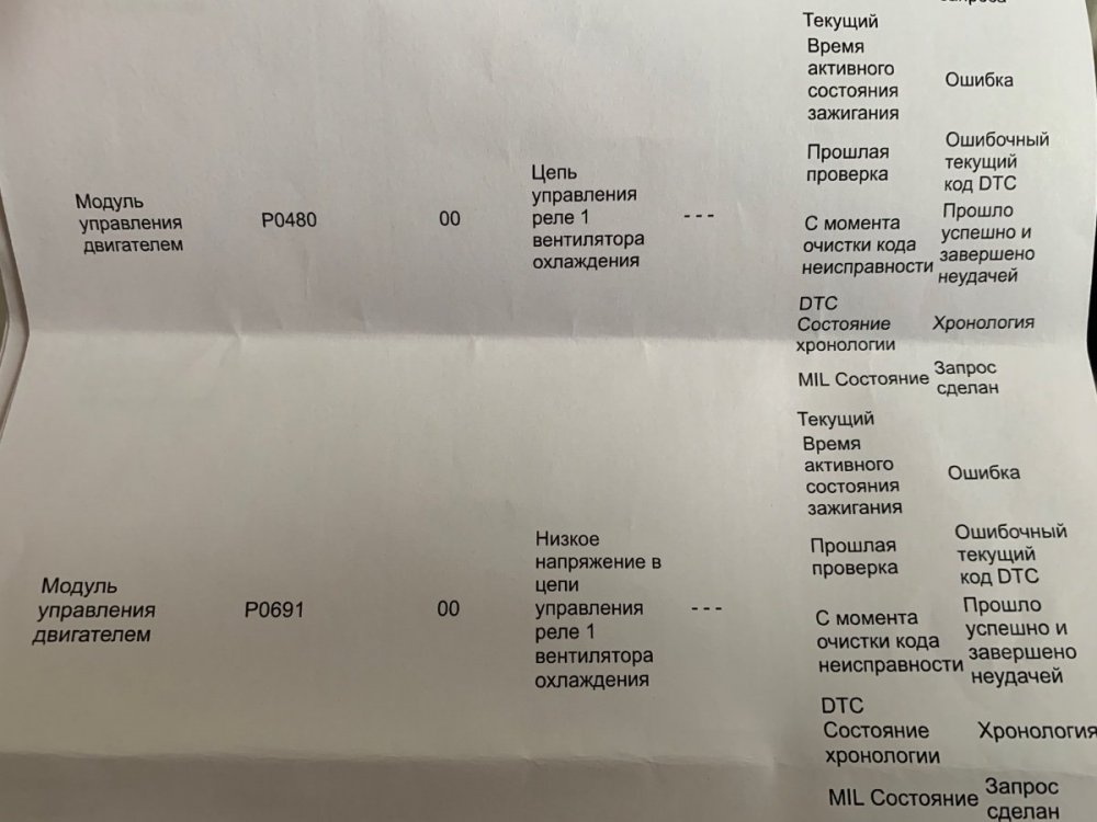

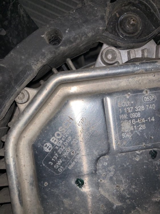

    Не включается вентилятор радиатора
    Заменили двигатель вентилятора, нового не найти, поставили б/у от такого же CTS. Мне попадались одинаковые по форме и креплениям двигатели вентилятора от мерседес, но не нашел деталей по разнице в характеристиках. Может кому пригодиться: На СTS III - BOSCH 3 137 232 010 1 137 328 740 На Мерседес - BOSCH 3 137 232 032 1 137 328 645

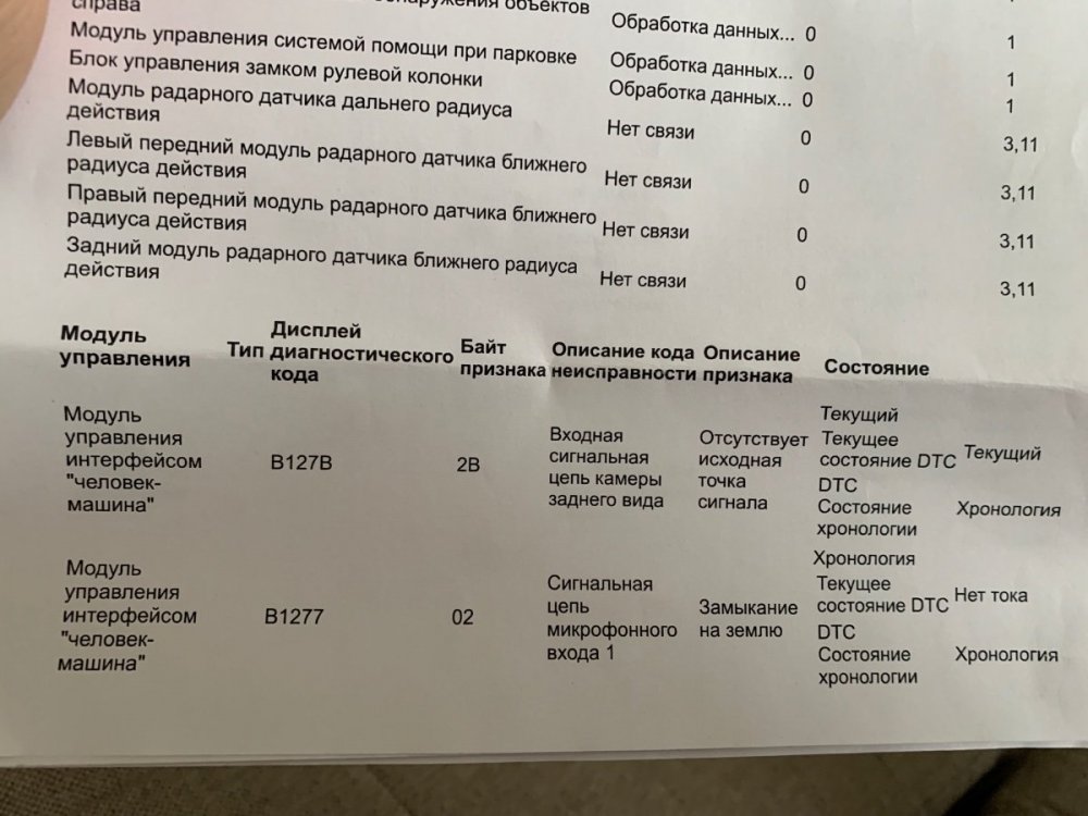

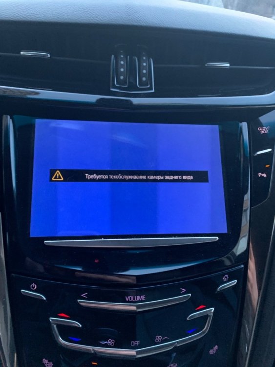

    Камера заднего вида
    Окислился разъем под спойлером, заменили на другой, сейчас все норм.

    Камера заднего вида
    По диагностике ситуация следующая, надо жгуты проверять.
    Диагностика выдала неисправность цепи управления двигателем вентилятора, по факту сигнал на крайнем штекере есть, предположительно загнулось что-то в блоке электродвигателя вентилятора, надо искать подобный.

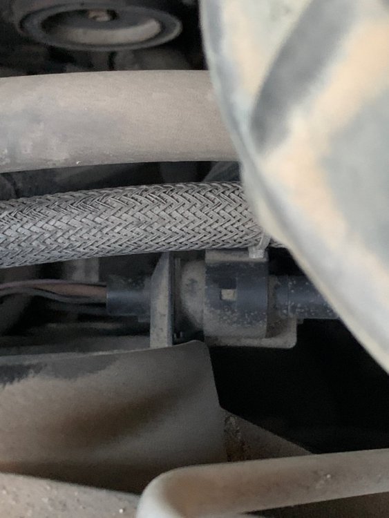

  8. Всем привет. На днях в пробке машина просигнализировала о перегреве двигателя, остановился, открыл капот вентилятор не работает! Проверил педохранитель вентилятора, живой, патрубки находящиеся на виду - горячие , сделал вывод, что термостат открыт. Далее остыл немного, выключил кондей - доехал до места темература больше не поднималась. Возле дома подключился по OBD, каких то ошибок нет, машину нагрел до 105 градусов - вентилятор не включился. Гуглание указало на возможный отказ резситора вентилятора, по CTS2 много такой информации. Пошел смотреть мануал, на схеме в докумнте тоже указан подобный рисзитор в верхней части корпуса вентилятора - но по факту в машине в том виде, что указан в доке его нет. Видимо схема другая, есть вот такой штекер-блок в подключении вентилятора, не нашел информацию что он из себя пребставляет, просто штекер или в нем еще что-то. P.S> Также лезет уведомление - "подходит срок технического обсуживания", возникли крамольные мысли не зашил ли мне "проблемы" диллер))). Сброс срока службы масла уведомление не убирает. Крамольные мысли о зашитых проблемах возникли не пустой почве. Был у меня Opel, там системно, при появлении уведобления о подходящем сроке тех обсуживания были разные плавающие глюки, как то невключение обдува печки или ошибка по датчику массового разхода воздуха.

    Всем привет. Может знающие подскажут, как диагностировать в чем дело с камерой? Непосредственно камера или какая то сопутствующая электроника может? Проблема проявлялась постепенно, какое то время камера мерцала при заднем ходе, потом совсем заглохла. есть мысль, что то с контактами на каком то участке, так как кнопка открытия багажника работает через раз, а при открытии из салона или с пульта, проблемы с багажником нет. Заранее спасибо за советы.
