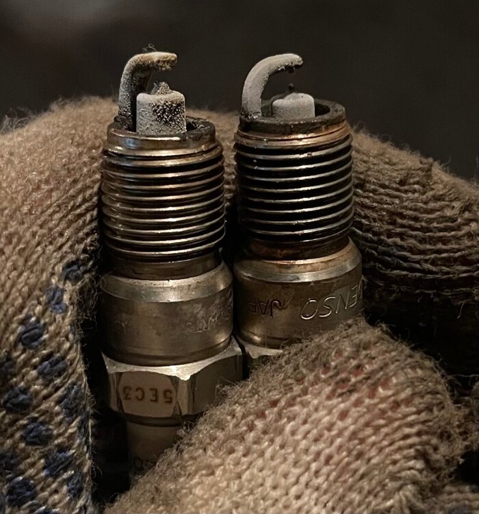

  10. Масло не жрет, выхлоп чистый.Извиняюсь что подробно не написал. Denso прошли тысяч 100(справа), слева поставил оригинал, примерно год назад взамен убитой Denso, были пропуски с ошибкой.Наверное пора менять свечи и смотреть уже… Кстати, а что вы думаете насчет раскоксовки?Думал давно уже сделать для профилактики.
  11. Почему только на одной свече?
  12. Подскажите из за чего могут быть такие отложения на свече? Ошибок не было, но была не совсем стабильная работа двигателя. При том что я менял в этом цилиндре свечу, примерно год назад. В чем может быть проблема? Катушка, провод или еще что то?

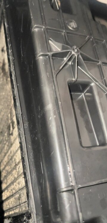

  13. В принципе из личного опыта могу сказать что немного помыть все таки получается. Верхняя крышка снимается за 5 минут, при мойке двигателя удается смыть грязь немного. 2 раза в год так делаю. Когда менял оригинальный радиатор( заводской) решил помыть его и был удивлен что он был не сильно грязный.
