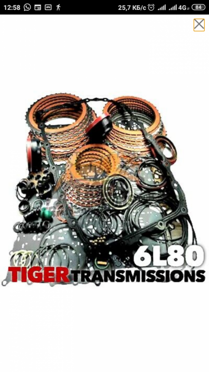

  9. У меня не очень хорошо ведёт себя автомат при переключении со 2 на 3. Вот думаю заказать себе такой набор для замены всех внутренностей в АКПП.
  10. Вообще то это кит для полного ремонта АКПП.
