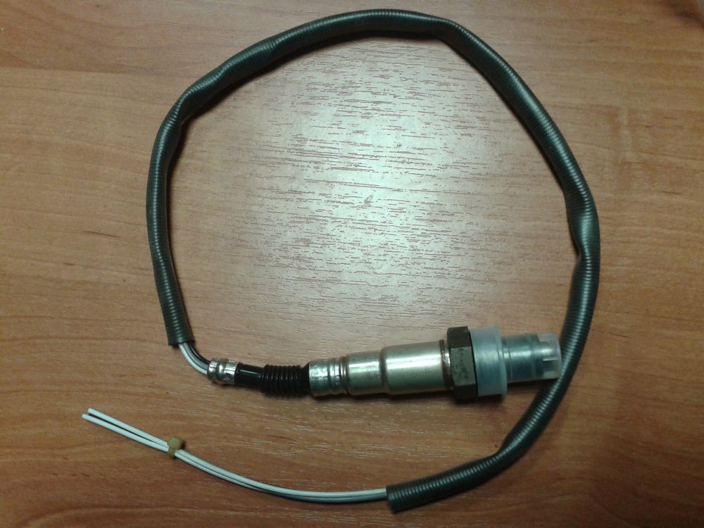

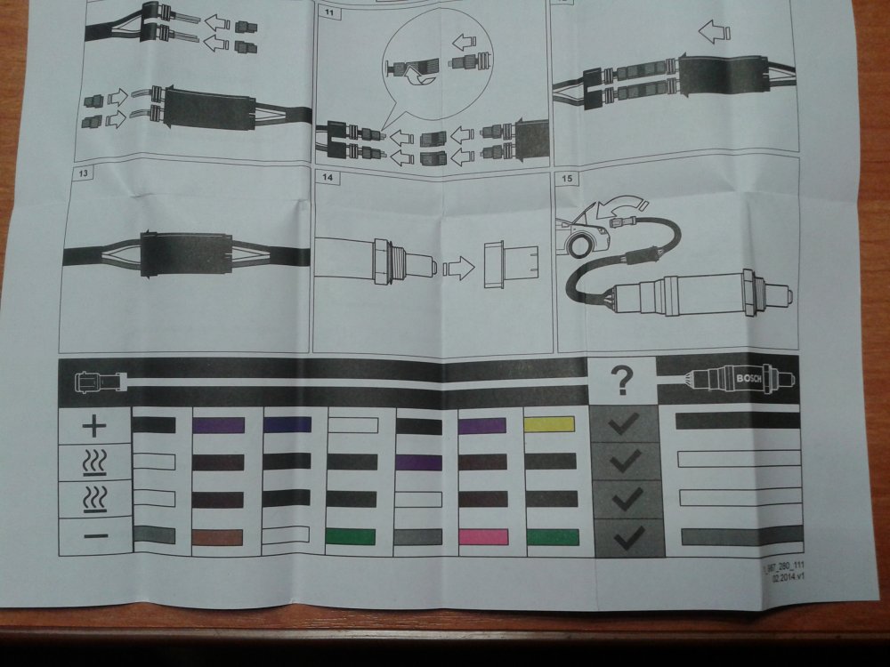

  6. Привет! Нужна помощь, купил лямбда зонд, кислородный датчик, а как подключить не знаю, фишки нет смотри фото. На родной лямде: два белых, один из них постоянный плюс, остальные моргают (белый, синий) и черный минус. Кто знает как подключить? На новой вроде «+» черный, а серый «-»

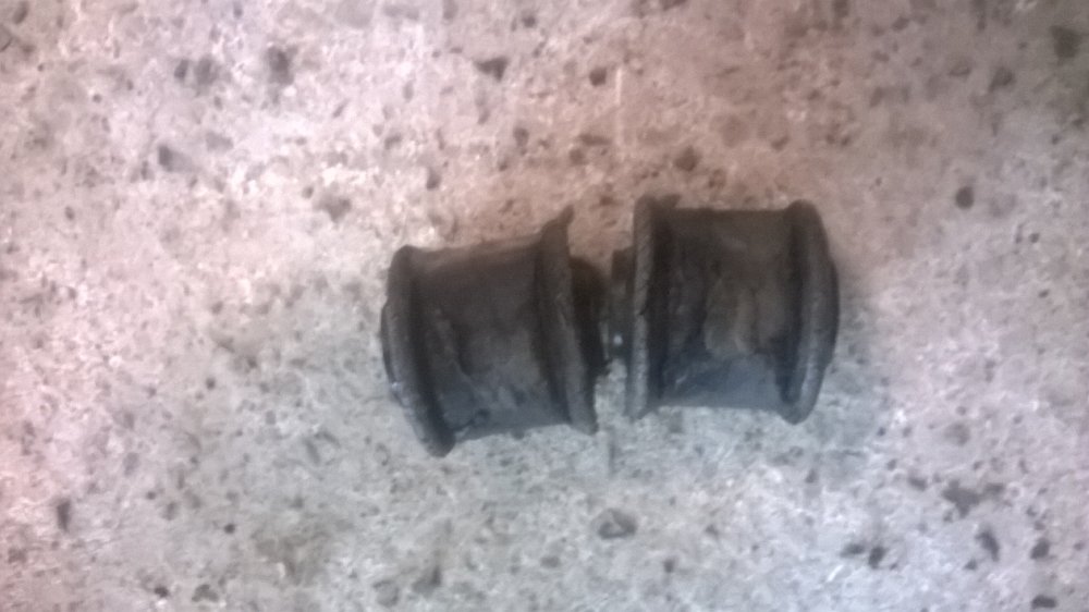

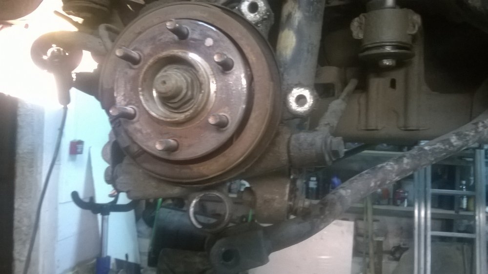

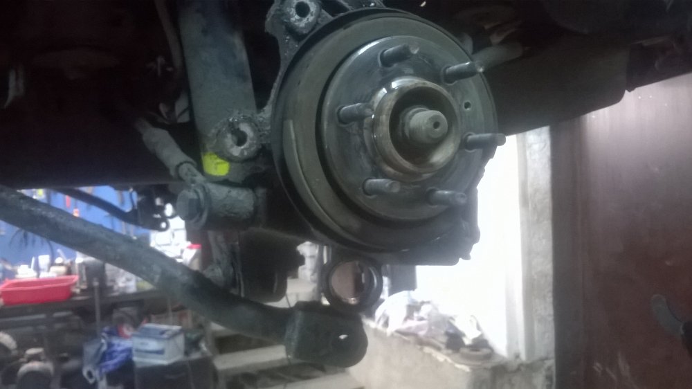

  7. Рычаг не снимался, сайленблок тот, что в рычаге целый.
  8. Рычаг не снимался, с ними все в порядке.

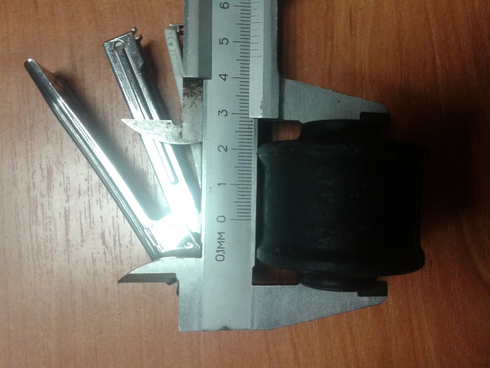

  9. Старые выпали практический сами, новые запрессовал вазовским съемником.

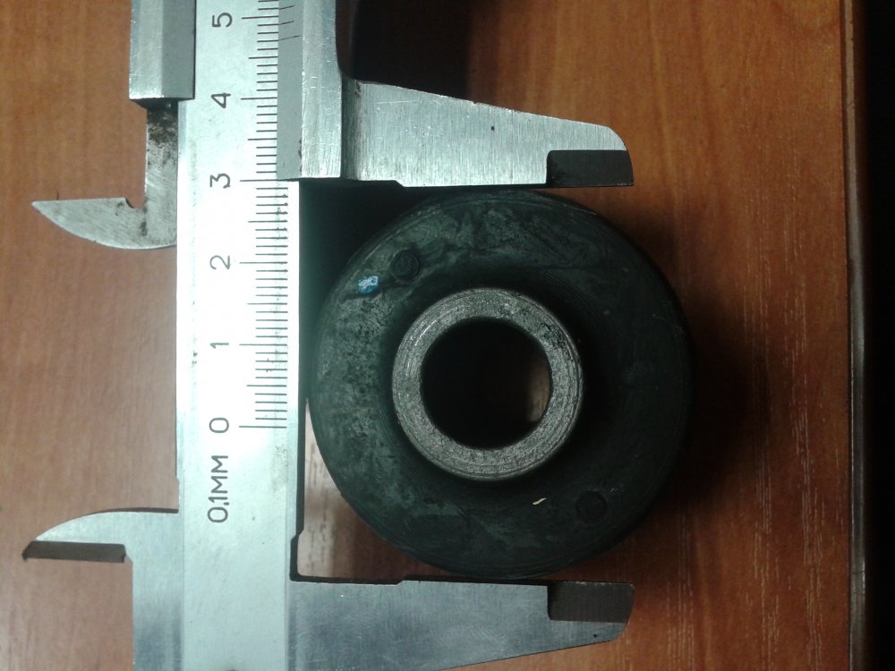

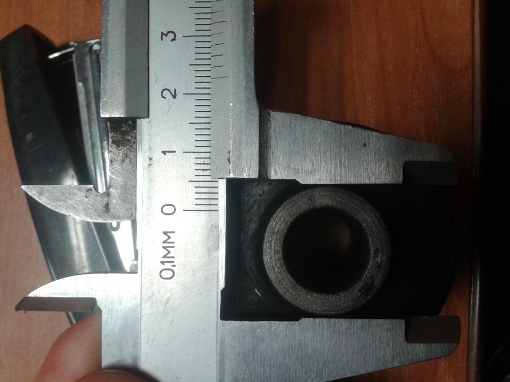

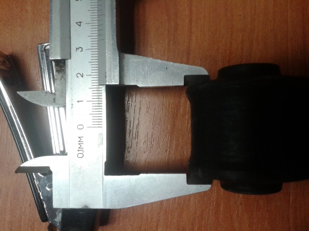

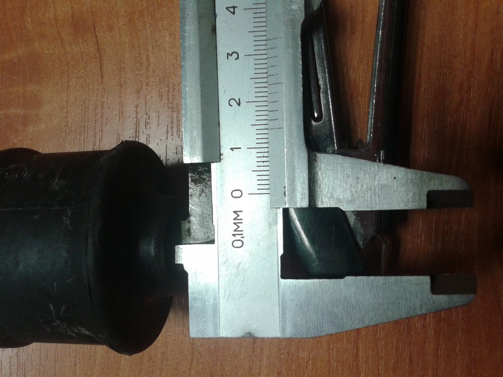

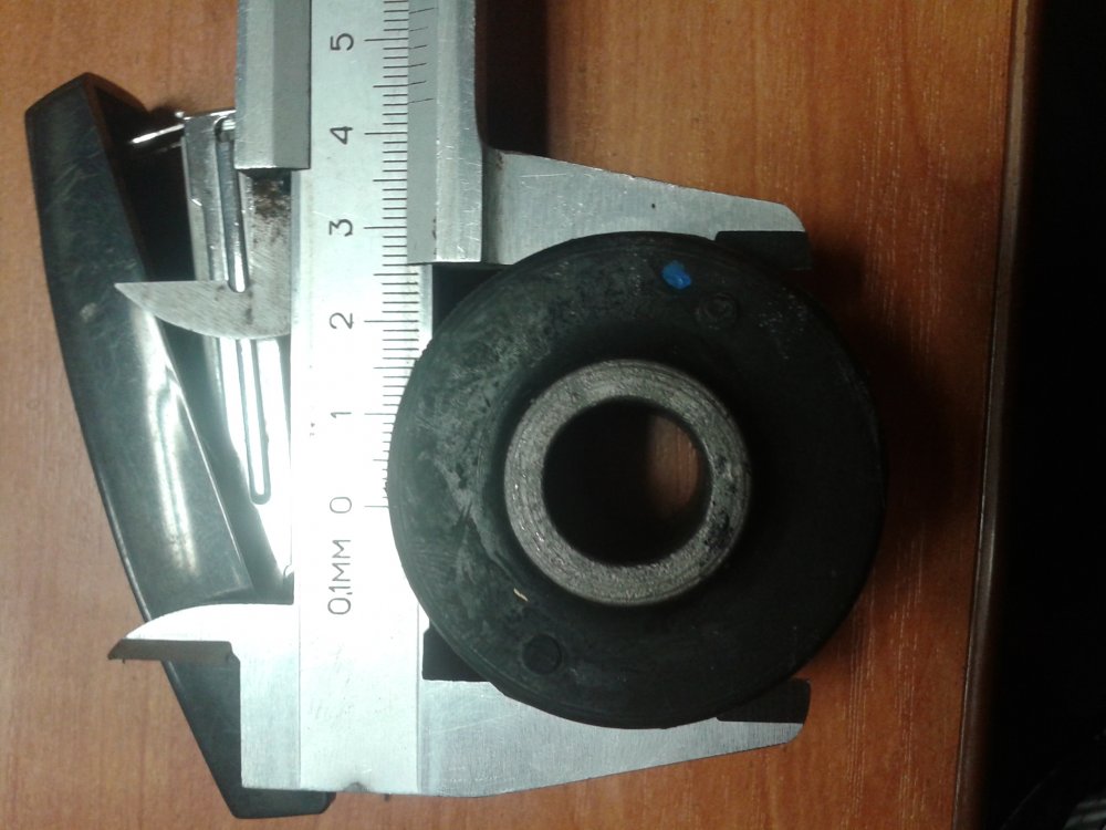

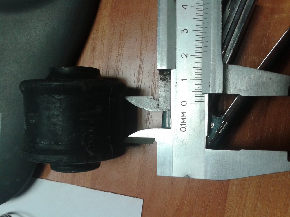

  10. Как обещал, размеры:
