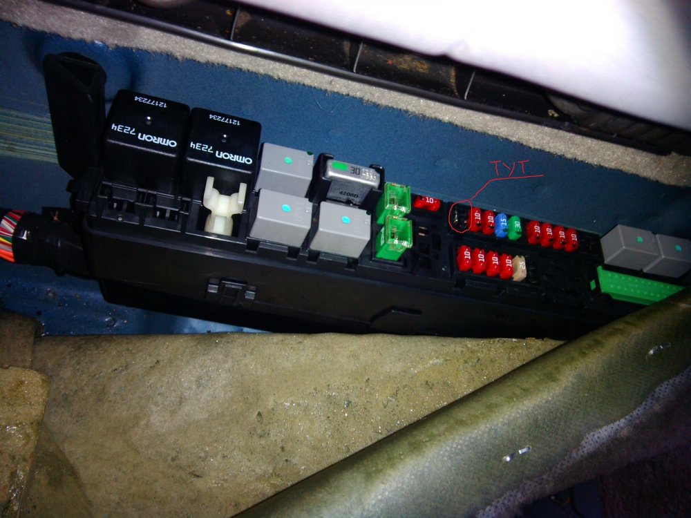

Правая сторона, за пассажирским сидением. Снять боковину на пороге-отогнуть ворс внизу перед задним сидением оторвав его от липучек- обнаружить прямоугольную коробочку- немного поматерившись отщелкнуть зажимы и снять крышку- найти щипцы для изъятия предохранителей -потрахаться чтоб вытащить сами щипцы(ибо щипцов для вынимания щипцов не предусмотрено)- изъять предохранитель- собрать все в обратном порядке-обязательно нужно забыть убрать щипцы для предохранителей чтоб изысканно матерясь провернуть эту процедуру еще раз!!!! при всем этом процессе не забываем поминать "добрым" словом конструктора.

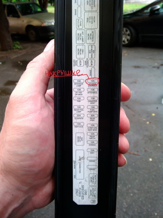

я вернусь в москву только 14-го числа.. тогда сфотографирую и отправлю правый блок предохранитель №7 Предохранитель сигнализации. если нет мануала могу сфотографировать на месте. Залез в блок предохранителей перед правым задним сиденьем - там нет номеров и я не понял который седьмой. Это который VICS что ли? Если не сложно, можно узнать аббревиатуру предоха? На американском форуме мне ответили, что эта хрень есть только на экспортных машинах (как наши) и сходит с ума, когда в ней садится автономная батарейка, которую нельзя поменять.....
у меня аккумулятору меньше полугода, так что маловероятно что дело в этом.. скорее всего с этой сирене в самой стоит аккумулятор (автономник) и вот из за него могут быть ложные срабатывания. но добраться до нее я не смог. начал разбирать салон, но когда наполовину отодрал боковину что-то передумал и просто удалил предохранитель .))))
у меня только сирена вырубилась вроде. Двери с пульта открываются закрываются и сигнал клаксоном есть.
Выдрал предохранитель на сирену, из заднего правого блока предохранителей. Попутно поминая маму конструктора или проектировщика который так расположил предохранительные блоки. пока молчит, в смысле не орет.... может ей и хочется но предохранителя нету, так что тишина и покой.
