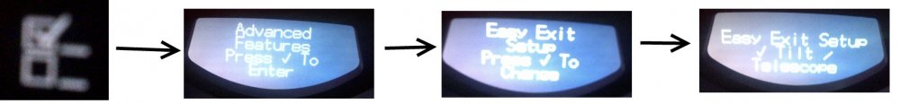

Настройки Словами на всякий случай: Advanced Features -> Easy Exit Setup -> Easy Exit Setup - Tilt/Telescope -
Система комфортного доступа
Александр1543281200 ответил в тему пользователя Александр1543281200 в CTS II 2008 г. — 2013 г.
Ага, все так... Я настроил, чтобы при выходе от меня отъезжал и поднимался в верх только руль (сиденья при этом остается на месте). И это работает. Я желаю, чтобы при посадке этот отъехавший и поднявшийся руль возвращался на место только после того как я включу зажигание (чтобы садится, когда руль далеко и не мешает). А машинка этого совсем не желает - она видит, что я подошел к ней и собираюсь садиться и пытается всеми способами затруднить мне садиться за руль... В сервисе сказали - у тя все ОК! Катайся! Скоро ехать на ТО, поэтому хочу разобраться так у всех или нет, чтобы в случае чего озвучить повторно проблему. -
