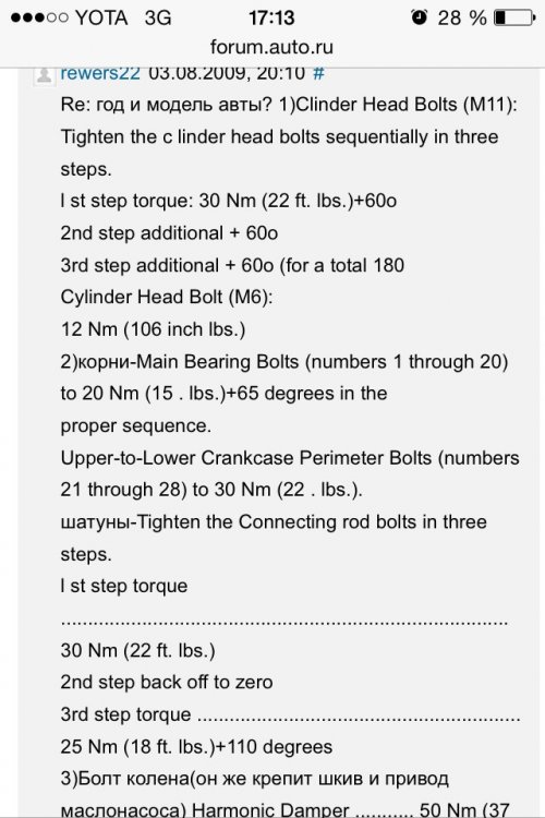

Спасибо всем! Я нашёл нужную информацию ещё в пт, но отсутствовала возможность выйти в сеть. Как раз сейчас сверю найденное мной с GM Service manual 09 -
Нигде не могу найти моменты затяжки болтов ДВС помогите кто может, весь интернет перерыл, ничего толкового, кроме как здесь: http://www.northstarperformance.com/torquespecs.php вот только не понятно, относится ли эта информация к northstar V8 LH2. Конкретно нужны моменты для болтов ГБЦ и крышек шатунов. Американцам написал вопрос, ответа пока нет. На этот чемодан нет информации от слова совсем =(
