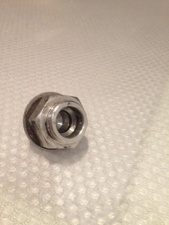

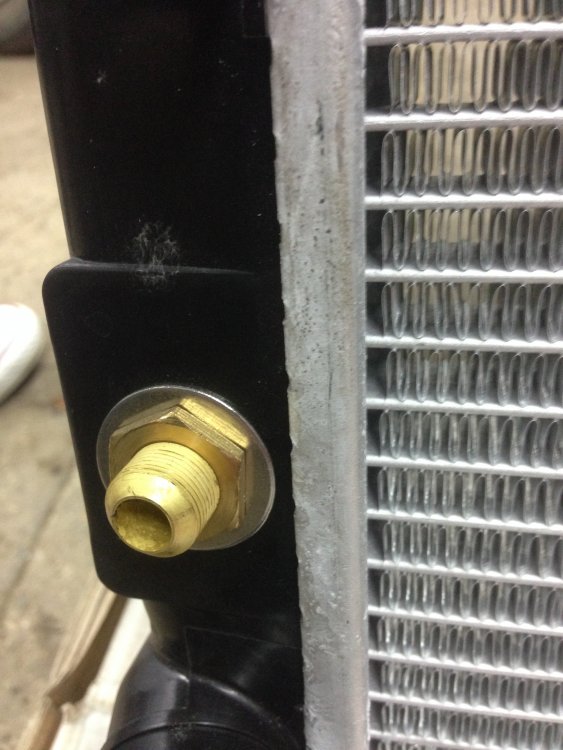

  11. Первое фото вход на Китае Второе выкручено из оригинала)
  12. Китай не подошел( Там входы в радиатор другие( Ну или мне впарили полное гомно

  15. Кусок кала Там трубки которые в него входят, на стоке просто вставляются и залекиваются, а на этом говно радиаторе они с резьбой соответственно на трубке должена быть гайка. пздц короче) у меня есть макс сутки чтоб найти нужный радиатор(
  16. Короче ситуация такая, есть течь радиатора, тачка на подъемнике , новый радиатор не подошел.Где можно купить новый который подойдет, ну или хотя бы помогите номером оригинальной части чтоб по ней найти аналог. Ибо собирать тачку на старом не вариант а провисеть она может макс. сутки. ПыСЫ. Точка кипения-говно шоп с унылыми дрочерами которые подбирают части по вину а они не подходят.
