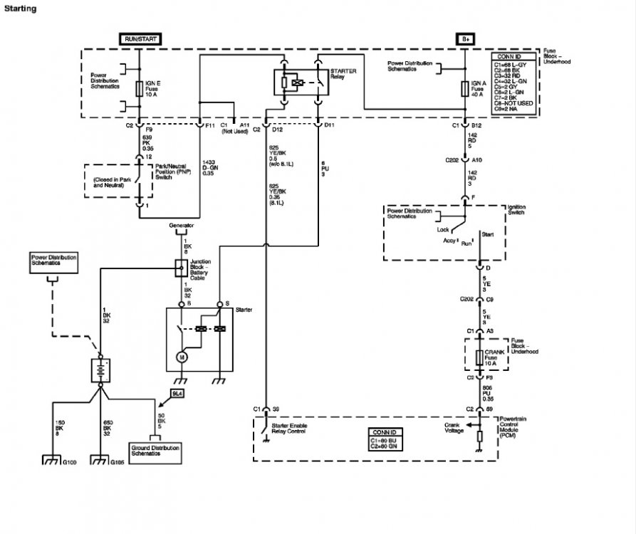

  6. Romаn
    Схема проводки
    ну судя по схеме именно в коробку)
  7. Romаn
    Схема проводки

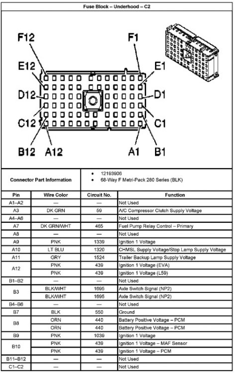

    На предохранителе IGN E в блоке предохранителей появляется + при включении зажигания, идет он розовым проводом (контакт F9) на 12 контакт датчика парк-нейтрали, из него выходит зеленым проводом и идет обратно в блок предохранителей на контакт F11. Другими словами при включеном зажигании и положении коробки в нейтрали или паркинге на зеленом проводе должен быть + управления реле стартера, а минус на него подает блок управления двигателем(контакт D12)
  8. Romаn
    Схема проводки
    Вот эта?
