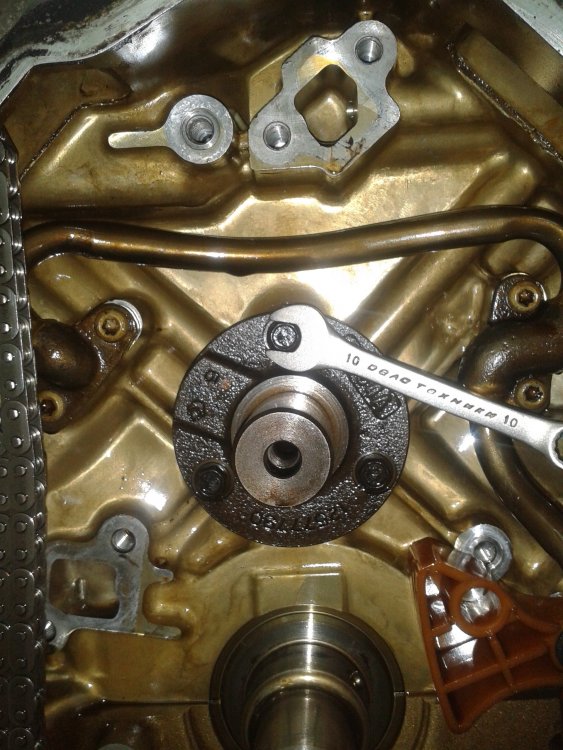

  10. если интересно буду делать больше фото при сборке и устранении косяков .

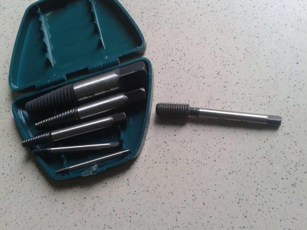

  11. Сегодня остатки трех обломанных нижних болтов выкручены при помощи Экстрактора .Теперь будем подбирать шпильки или вытачивать новые . Промежуточная ось средней звездочки у меня тоже на болтах 6мм будем перерезать под 8 мм . Снимал головки - все болты открутились нормально.

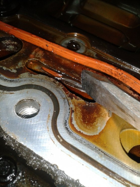

  12. В том то все и дело что в этой алюминьке два контура разделенные между собой говенными резиночками которые тоже в некоторых местах треснутые . и получается что масло убегает во все стороны и давление падает особенно это заметно на прогретом моторе в жаркую погоду .

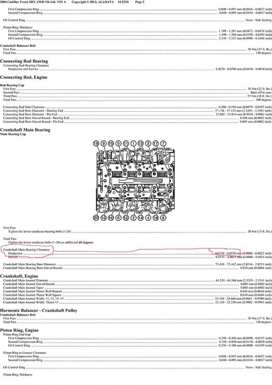

  13. кстати замерил износ коренных вкладышей пластигажем . зазор от 0.03 до 0.05 мм . Есть совсем не значительные риски на вкладышах . Замена на новые в качестве профилактики . Вывод вкладыши тут не при чем хоть износ и имеется . В данных GM сказано что зазор должен быть 0.0150 - 0.0550

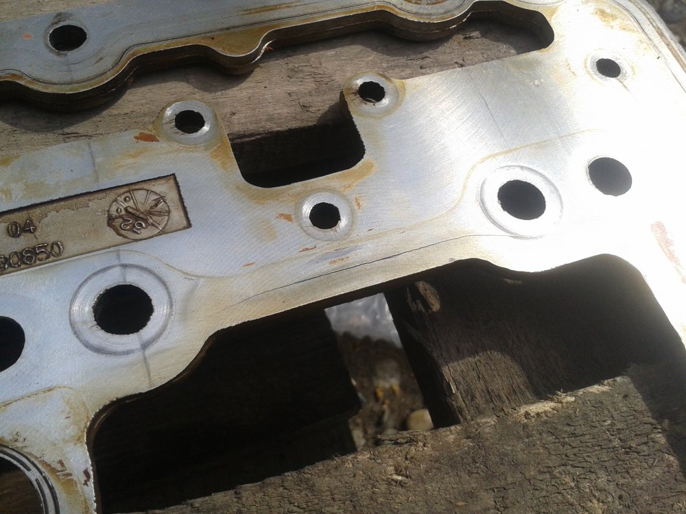

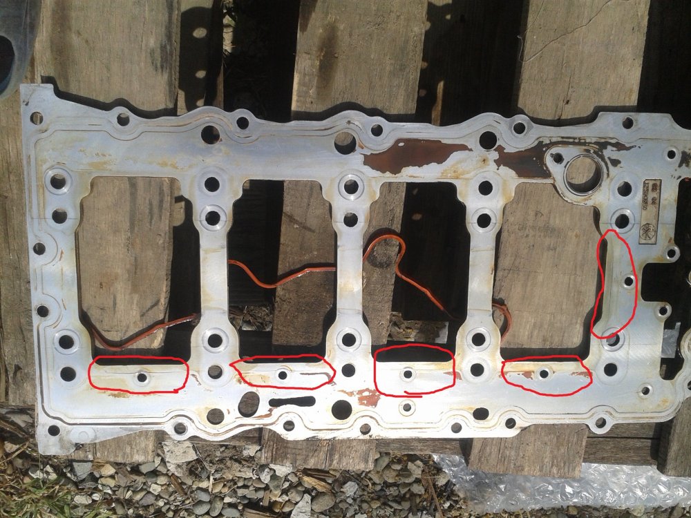

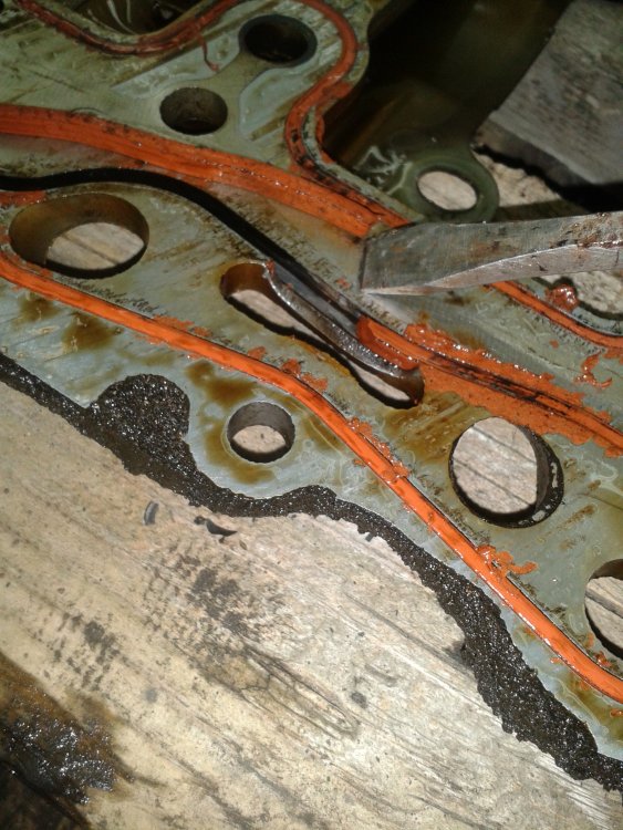

  15. Сегодня с утра ужастики продолжились ! Протер я этот коллектор масляных каналов и обнаружил еще кучу трещин . трещины именно напротив самих силиконовых прокладок .
  16. Да это сливные отверстия в поддон с верхней части двигателя . пофиг - может и пофиг но в чем кайф заложить определенное отверстие и перекрыть его потом криво сделанной прокладкой на 50% - для меня не понятно это ж все на компутерах разрабатывают инженеры . Разбираю сам фото буду выкладывать по мере - возможно будет кому полезно .
  17. если честно то и родной сделан как то ни правильно . многие отверстия смещены и не совпадают на 100% . Я впервые такое встречаю. фото ни очень но вроде видно я обвел эти моменты .

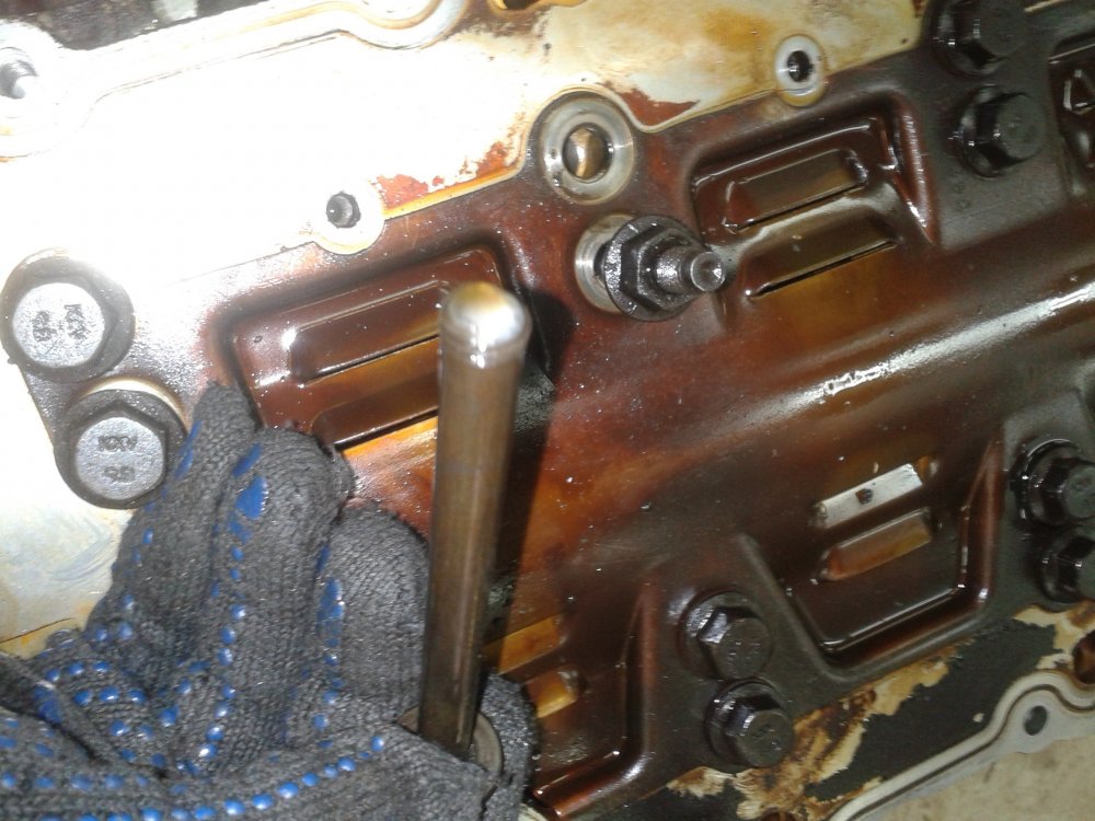

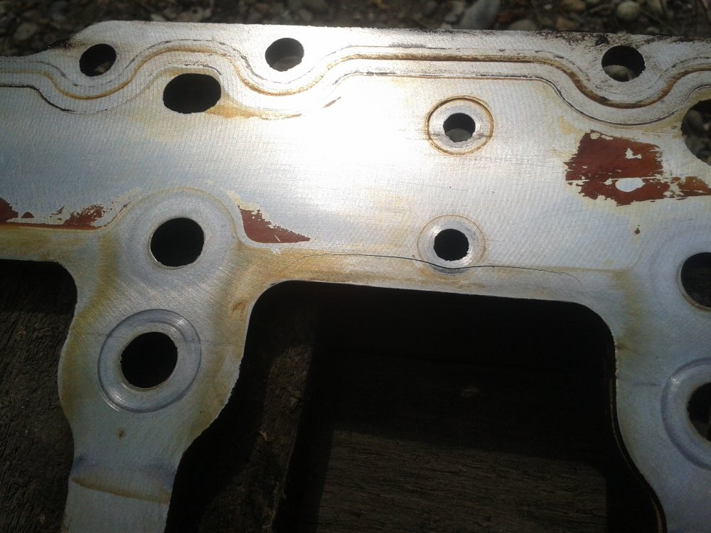

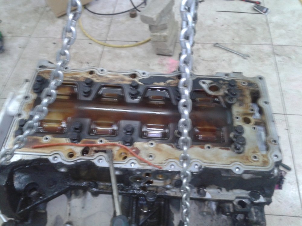

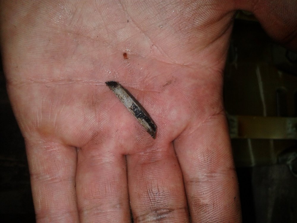

  21. Всем привет ! поставил мотор на вращающуюся стойку и начал снимать низ . открутил поддон там чисто но есть кусок успокоителя цепи (он треснул и сломался уже после установки нового насоса пока проверяли и тестировали ) потому как при установке насоса все их мы проверили . но суть ни в том под поддоном стоит металлическая плита с встроенной прокладкой и вот в ней как раз обнаружен откол почти 2 см . как раз в той части где полость с давлением после фильтра отделяется с полостью картера . Вот туда все давление и убегало . - это пол беды . а еще самое западло оказалось то что при откручивании низовых длинных болтов из 20 шт три шт просто обломились под корень . Решение принято разобрать все полностью сменить все вкладыши кольца плиту, прокладки и т.д . Короче все что когда либо сможет подвести . ну и комплекты новых болтов с нарезанием новой резьбы в блоке . Вот такие дела

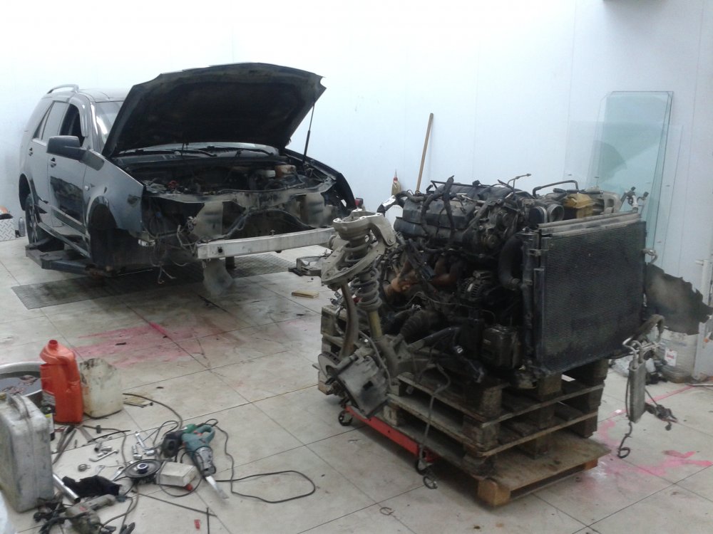

  24. Двигаемся по немногу
