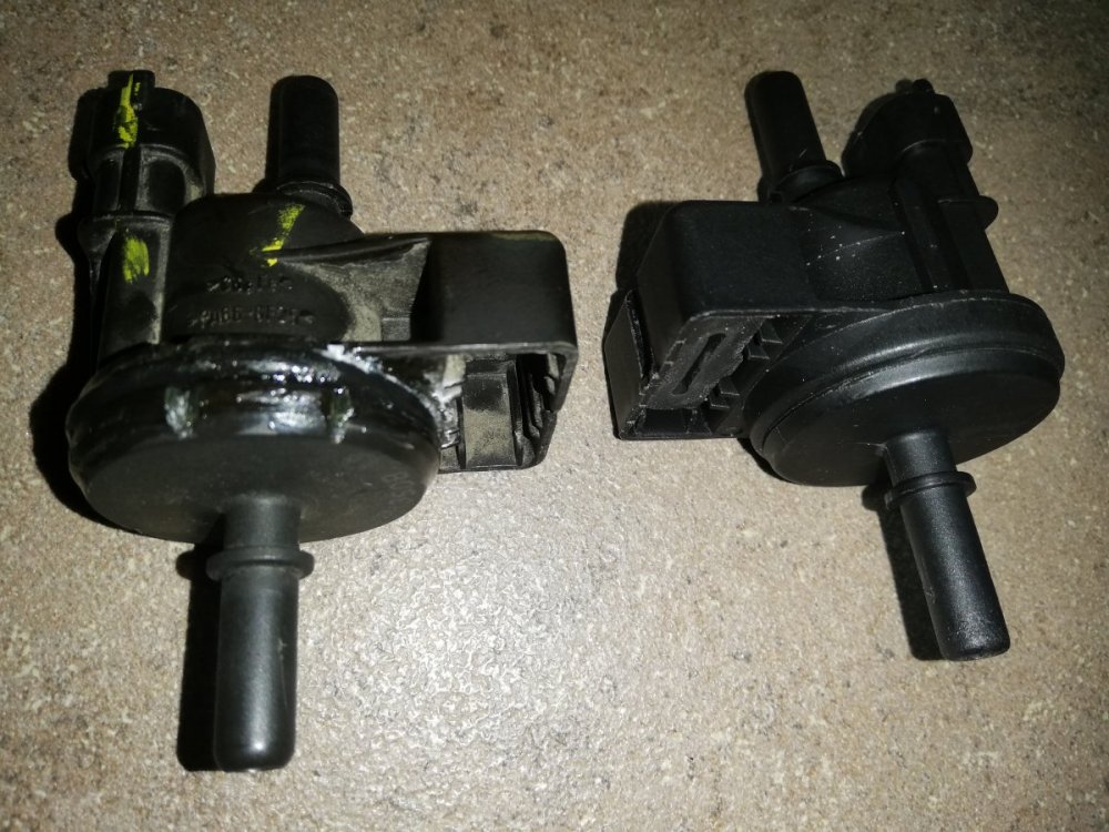

Я хочу поделиться тем, что невзгоды учатся! Наконец, с помощью гибкого станка / фрезы / я смог разобрать оригинальный клапан. Я нашел его проблему, починил ее и с помощью мгновенного клея собрал ее заново. Теперь клапан работает отлично! Извините, я не думал фотографировать, чтобы показать вам! Проблема не в износе деталей. Дефект клапана обусловлен сжатием пружины, которая удерживает анкер закрытым. Растяжение пружины обеспечивает дополнительное давление для анкера в кровати, и все работает нормально. Вот как это выглядит после ремонта. -

Привет братья и сестры! Сегодня я также получил второй клапан, который был отправлен мне из-за задержки первого клапана. Должно быть, вы пришли к истине давно, но не покупайте этот клапан из Китая! Оба клапана - большой мусор и даром! Здесь, в Болгарии, мне остается только искать подержанный клапан, и он не от Кадиллака, потому что его нет. Я нашел что-то, чтобы показать вам, и я надеюсь, что вы скажете мне, если это работает. Клапан SAGEM от Renault Clio. -

Сегодня я получил свой клапан от Aliexpress. Абсолютная фигня китайская! Утечки воздуха так же, как оригинальный клапан Bosch. Сколько времени эти ублюдки потеряли меня! Другой клапан прибудет через несколько дней, потому что мне прислали второй. Из-за большой задержки первый написал его потерянному. Вероятно, это будет тот же мусор. И моя машина не хочет заводиться с первого раза! Может ли быть другая причина? -
