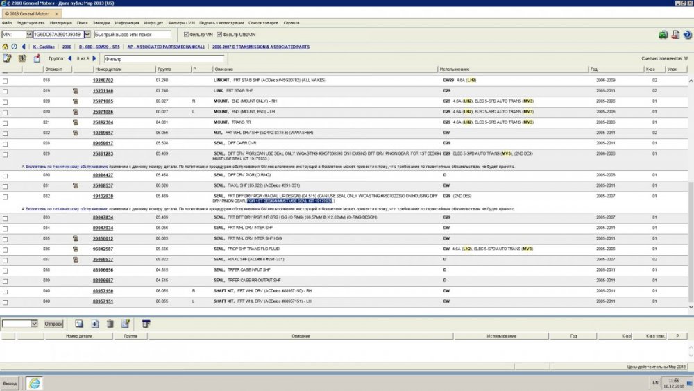

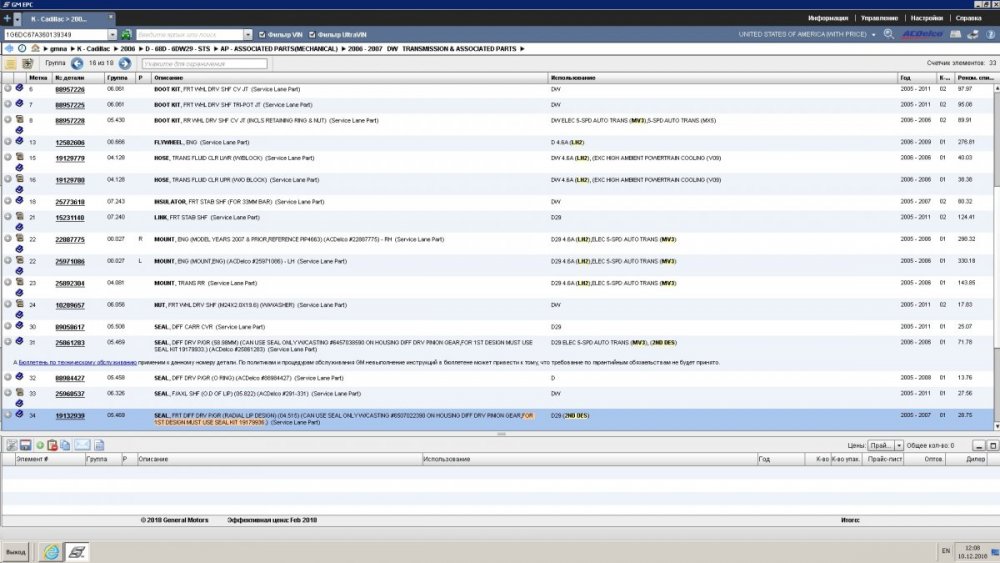

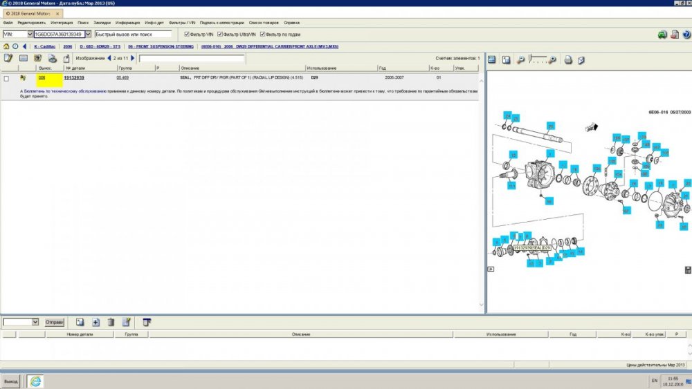

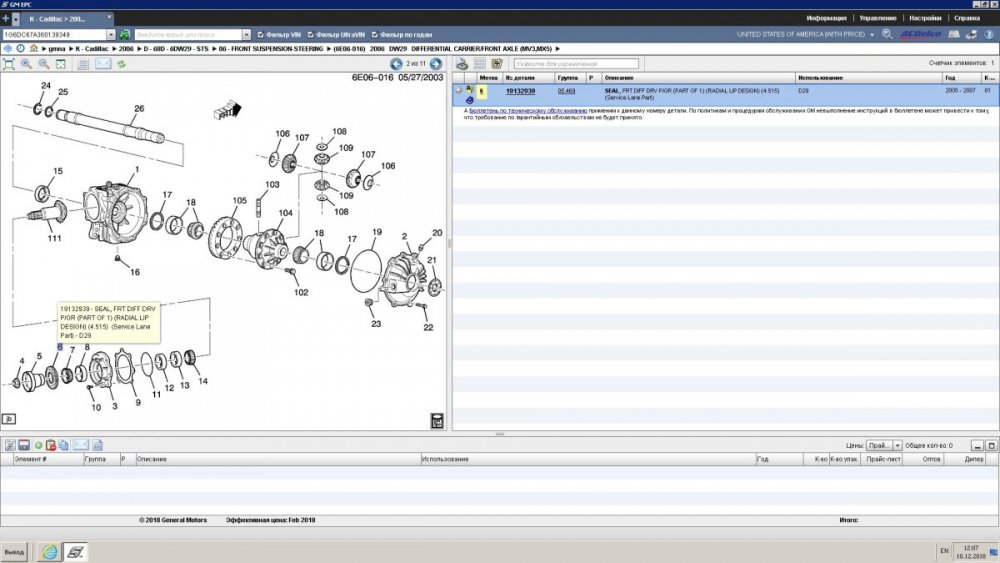

Абсолютно верно (см.приложение)! Но суть в том, что по идее этот номер (19179936) - это комплект: сальник/фланец/гайка. И хрен знает встанет сальник с этого комплекта в корпус редуктора или нет... Потому и написал проверенный номер сальника (который себе ставил). -

Cadillac STS, 2006г. 4,6 AWD. Называю те номера, что встали мне: Фильтр масляный: PH3675 Fram Фильтр воздушный: CA9953 Fram Фильтр салонный: ADA102507 (BluePrint гавененький) 88957450 (Orig.) Фильтр топливный: 25763176 - Ставьте ТОЛЬКО Orig.!!! Свечи зажигания: 41986 AC Delco Фильтр АКПП: JT235K (JS Asakashi) - При установке с фильтра снять пластиковый заборник масла. Иначе поддон не закроется Прокладка поддона АКПП: 96042862 Пробка сливная АКПП (прокладка): 90528145 Ремень навесного (короткий): 5PK940 (в принципе любой марки. Предпочтение отдаю Gates или Contitech) Ремень навесного (длинный): ТОЛЬКО 12593189 или по Dayco - 6050610 ибо ремень ДВУХСТОРОННИЙ!!! Колодки передние: 2426801 Textar Колодки задние: 2426601 Textar Рулевая тяга: 3222-SRX Febest бюджет Рулевой наконечник R: 3221SRXR Febest бюджет Рулевой наконечник L: 3221SRXL Febest бюджет Пыльник рулевой тяги: CDRKB-SRX Febest бюджет Надеюсь никому не пригодится, но... Сальник хвостовика переднего редуктора: В оригинале - 19132939 НО!!! Вскрыв свой сальник обнаружил вообще не то!!! В итоге... У кого окажется такая же ситуация (сальник в металле полностью), то наш выбор - 71749989 от Alfa Romeo. Это прямо один в один. Но цена, правда слегка жОстковата... П.С. Если кому-то нужны номера оригинальных запчастей, подобрать аналог или что-то еще, то прошу в личку. Есть доступ к оригинальныи каталогам. -
