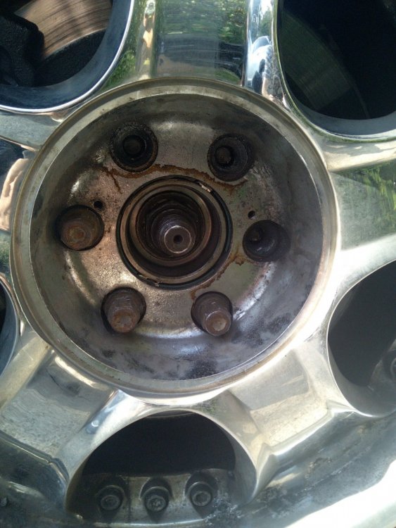

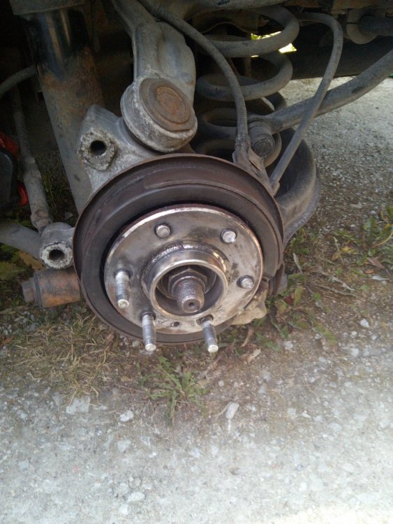

Да и про шпильки забыл, проблема не в том чтобы их купить и поменять, а в том что на купленной и поставленной в сервисе китайской ступице их оборвало на ходу три штуки разом!!! Хорошо что все без аварии это произошло!! То что перетянули тоже чушь, все остальные закручивали там же, а эту конкретно одну перетянули??? Чудес не бывает и больше не одну шпильку кроме как на той китайской не обрывало на ходу! Там реально шпильки были сырой металл без закалки как старые, после того как оборвало я давал смотреть технологам по металлам на судоремонтном заводе с большим опытом работы, так что это не только мой вывод как обывателя -

А чья тогда проблема?? Шпильки на ступице не калёные сырой металл! Хорошо не выбросил старую ступицу, от туда шпильки выбил и поставил, со шпильками проблем больше не было, она сама сдохла не пройдя и 20т за пол года -

Задолбали задние ступицы колеса, как я убедился говно полное, как китайские так и Тимкен, заказал американскую тоже не многим лучше, за два года заменил 6 ступиц по три на каждую сторону и все на заднем мосту SRX 2008 года задний привод, пробег правда большой за это время 100т, но первые поменял оригинальные после 100т и теперь раз в пол года почти, что за хрень и как с этим бороться, менял поршня на задних тормозных супартах, есть у них такая беда раздувает со временем тексталитовый поршень и после замены колодок начинают клиннить и не отходить, перегрев естественно ступицы, думал проблема в этом, но нет опять это говно зашумелло и ошибка АБС загорается переводческих на кочках, что ещё можно с этой проблемой сделать не меняя машины на другую конечно. На Крайслерах 25 лет ездил было 5 штук по 500т пробега и не знал, что такое подшипник ступицы и что его менять надо!
